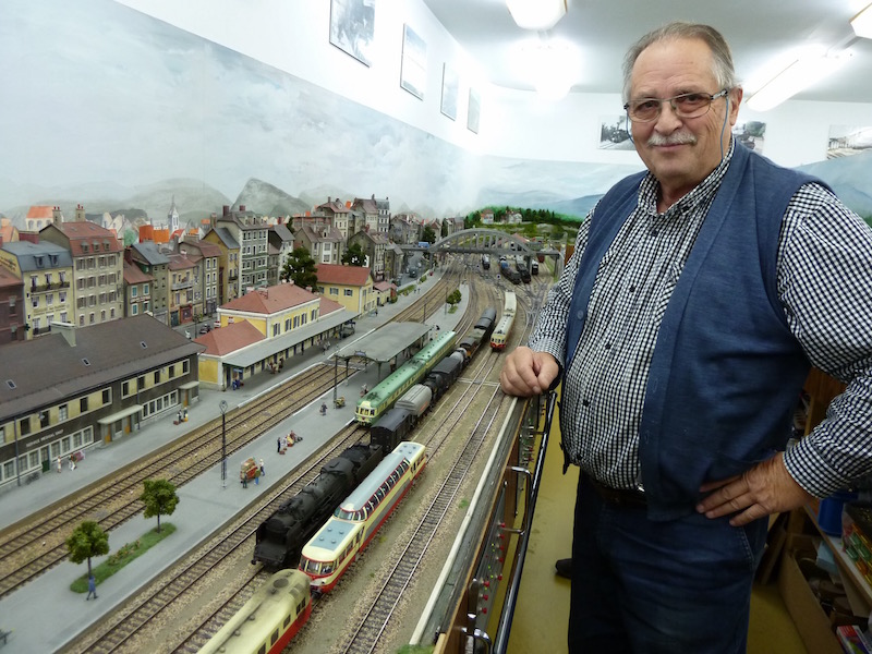

Qualche anno fa ebbi la grandissima fortuna di conoscere questo illustrissimo personaggio e di poter visitare il suo famoso plastico ...oltre che avere l'onore di condurre alcuni treni da una stazione all'altra !!!!
Vediamo un po' chi è veramente appassionato di modellismo e lo riconosce ...
Copia di 0330 141113-DSC_0227.jpg [ 207.04 KiB | Osservato 3267 volte ]
Copia di 0332 141113-P1030538.jpg [ 225.98 KiB | Osservato 3267 volte ]
Copia di 0295 141113-P1030531 (2).jpg [ 184.63 KiB | Osservato 3267 volte ]

Scommetto che ha un pezzo di linea ambientata in una zona industriale con terza rotaia....tratti di linea secondaria con doppio scartamento...un ponte sulla linea principale in un tratto con vegetazione lussureggiante...è tutto analogico ma comanda i treni con un telcomando RC...
un grande modellista francese....ma non dico il nome! :mrgreen:

Andrea, il plastico è bellissimo, e bellissime sono le foto lì ambientate per i modelli REE.
Adesso cerco se trovo un sito: sai indirizzarmi?
Un piccolo neo adesso che vedo le tue foto d'insieme: l'altezza è veramente scarsa, peccato vedere una simile opera sempre "dall'elicottero". Però è molto comodo per riprendere le foto ambiente.

Anch'io tempo fa ero della tua stessa idea, cioè piano del ferro a 130 cm in stile FREMO è così ho fatto nel vecchio plastico poi però, due cose mi hanno fatto ricredere; l'arrivo dei figli e una forte artrite all'anca sx a causa di un vecchio incidente stradale.
130 cm sono belli se stai in piedi e sei alto almeno 1,75 mt ma se sei un bimbo di 6 anni o non puoi stare in piedi per molto tempo diventano pesanti ecco allora che con il nuovo plastico sono sceso di 50 cm x la felicità dei cuccioli e della mia anca (anche se adesso ho la protesi e potrei stare in piedi per ore intere :wink: ) scoprendo che vedere transitare i convoglio seduto comodamente su una poltona da ufficio con rotelle è una pacchia! (non amo le manovre ma le passerelle).
Il controllo dei treni analogici col telecomando avviene così; col telecomando RC l'operatore, pilota un ricevitore nelle vicinanze del plastico che comanda a sua volta dei servomotori collegati meccanicamente al perno di alcuni potenziometri che regolano tramite un circuito a transistor la tensione sui binari; per l'inversione della marcia stessa cosa ma, al posto dei servomotori, vengono eccitati dei relè. Semplice ma efficace!
