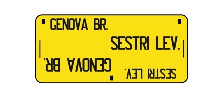

MessaggioInviato: giovedì 23 giugno 2016, 21:33
Nome: Alessio Andreacchio
Messaggi: 1968
Si potrebbe provare una variante di questo genere.
Cartelli Percorrenza.jpg [ 21.69 KiB | Osservato 4697 volte ]
Andando a memoria non mi sembra che esista una riproduzione in H0 con questa configurazione.
Bisogna vedere però la resa una volta trasformata in decal: il giallo non è proprio coprente.
Alex

 Oggetto del messaggio: Re: Tabelle di percorrenza: quali fare?
MessaggioInviato: giovedì 23 giugno 2016, 21:56
Messaggi: 6290
la tabella è verniciata in giallo , la decal sarà trasparente...
