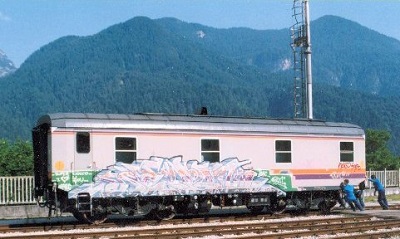

come ad oggetto,
vorrei provare a realizzare questo carro, per questo chiedo a chi ne sa più di me, se possibile partire da qualche produzione commerciale e cannibalizzare la carrozza/carro per realizzare questo nVrec (allego le foto)
allego una breve descrizione sulla costruzione di questi carri nella realtà:
Nel 1980 furono pronti i primi tre prototipi, marcati inizialmente Vrecz e derivanti da vecchi carri riscaldo Vr degli anni '30; ne furono costruite ulteriori 10 unità, con la marcatura definitiva nVrec e verniciati in grigio ardesia. A questi, dal 1984 al 1987 seguirono altre due serie, rispettivamente di 20 e 30 unità: la prima costruita su base dei carri Vrz, mentre l'ultima era completamente nuova e d'ispirazione ai carri postali tipo X; entrambe erano verniciate in livrea "navetta". La costruzione spettò per la maggior parte alle Officine San Giorgio, eccetto dieci unità di prima serie prodotte dalla Società Gestioni Industriali (SGI).

 Oggetto del messaggio: Re: informazioni per realizzazione carro motogeneratori nVre

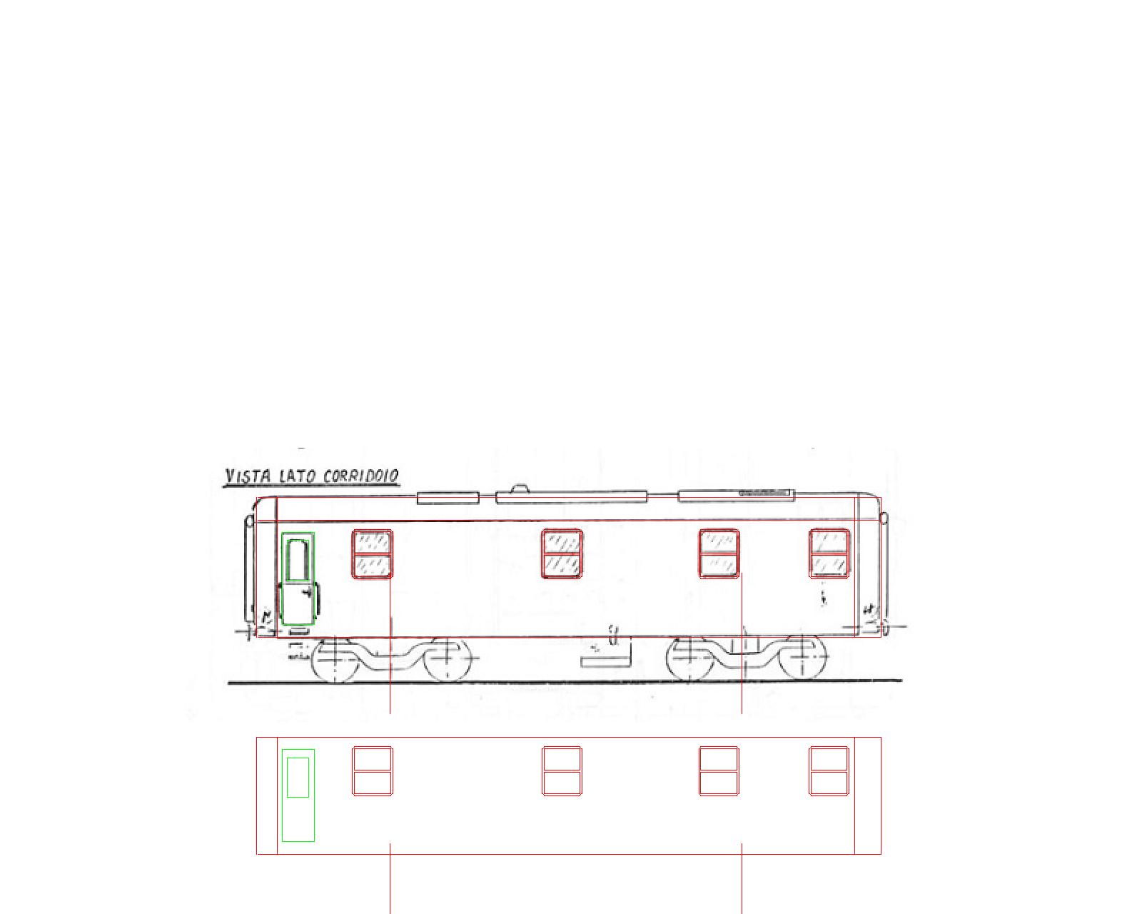

prime prove in autocad.....lato finestrini rettangolari..
in settimana se il tempo lo permette, cercherò di disegnare lato oblò

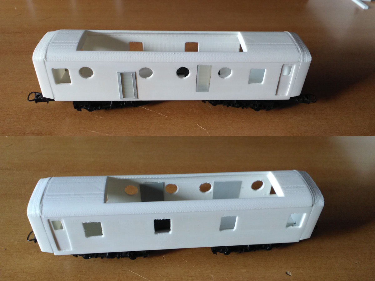

L'nVrec è un carro molto interessante...non capirò mai perchè nessuna casa modellistica non si decida a farne uno.
Tempo fa ho fatto un tentativo con la stampa 3D, consapevole dei limiti e della scarsa definizione del lavoro finito...tuttavia mi interessava testare la tecnologia ed avere, eventualmente, una base di partenza da sistemare successivamente.
IMG_20161023_154434.jpg [ 151.77 KiB | Osservato 2761 volte ]
Il risultato è decisamente pessimo.
Oggi partirei da una piano ribassato per avere già i finestrini a posto e ricostruirei tutto il resto con plasticard. Il tetto rimarrebbe invece un grosso problema (almeno per me).
