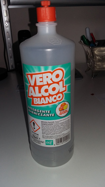

 Oggetto del messaggio: Re: Colori Vallejo e loro diluizione
MessaggioInviato: mercoledì 12 ottobre 2016, 16:03
Iscritto il: giovedì 12 gennaio 2006, 18:31
Messaggi: 132
Gully, è tutto giusto quello che hai detto sull'alcool etilico (quello rosa, per capirsi), ma quello giusto per i colori Vallejo è isopropilico, notevolmente diverso, e si trova regolarmente nei supermercati al reparto detersivi. Costa circa 1 euro al flacone di 3/4 di litro ed è normalmente chiamato alcool bianco. Siccome si usa per le pulizie di casa, è anche profumato (quello che ho adesso è agli agrumi, ma si trova in diverse essenze, poco importanti nel nostro uso). Tutto altro discorso è l'alcool alimentare, che serve per fare i liquori in casa e costa una decina di euro al litro.
