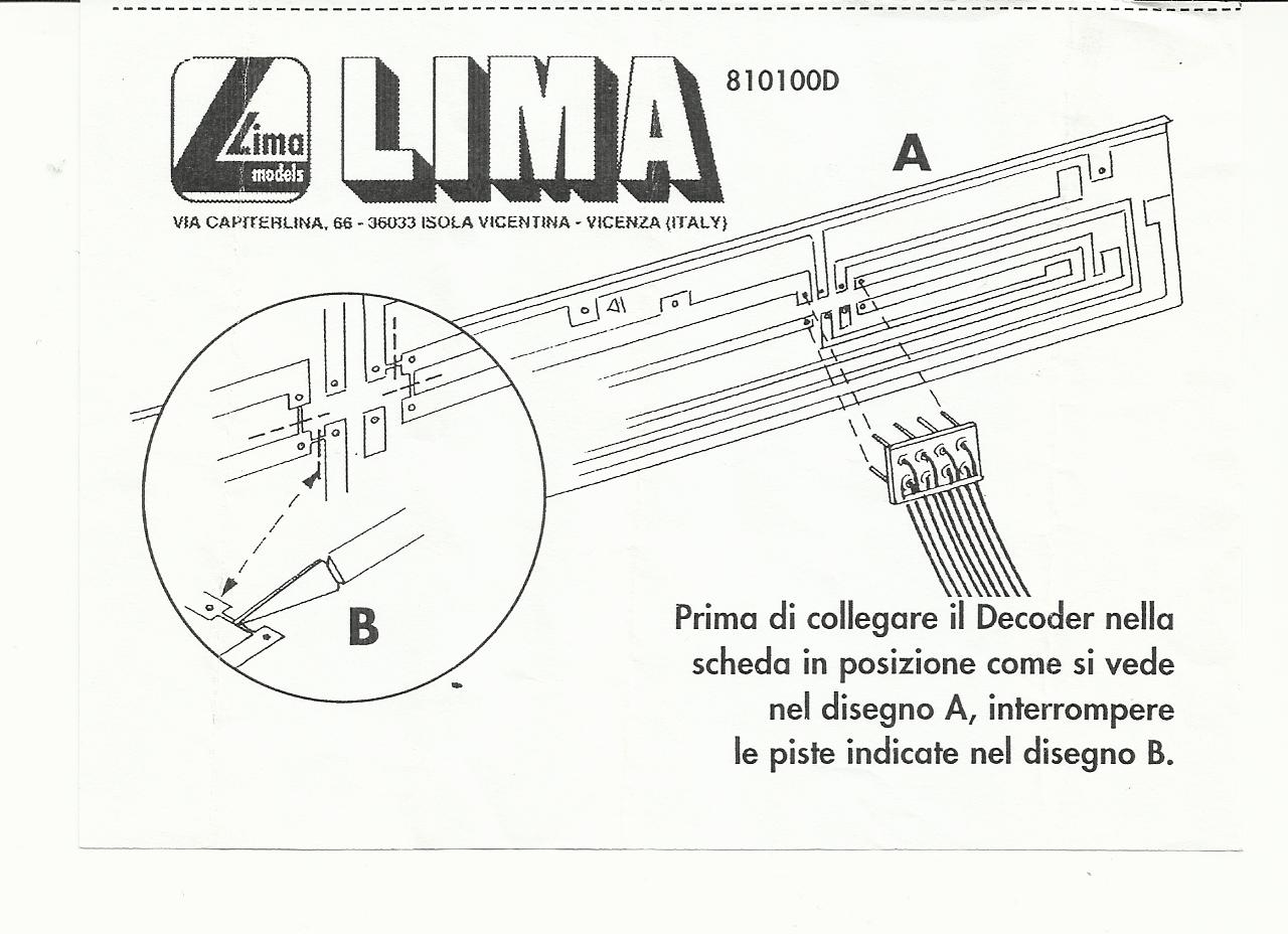

Transalpin ha scritto:
mi interessa sapere se è già predisposto per il digitale
Si e no, cioé il lavoro é fatto a metà, é predisposto ma devi comunque interrompere le piste.
Per il funzionamento non saprei, se gli ingranaggi non sono fessurati funziona, altrimenti...., comunque ho smontato l'ETR234 e meccanicamente é identico al 242.
Allego copia scanner del foglietto, relativo all'installazione del decoder, che si trova all'interno della confezione.
