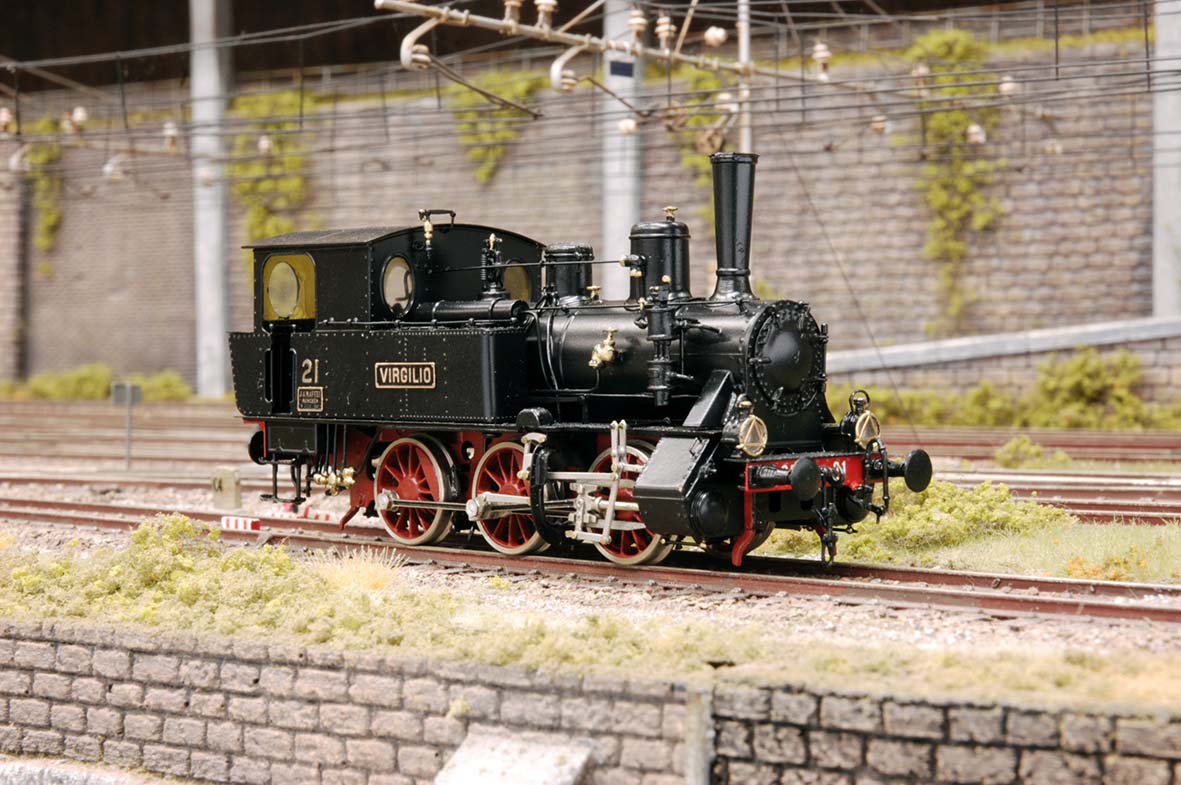

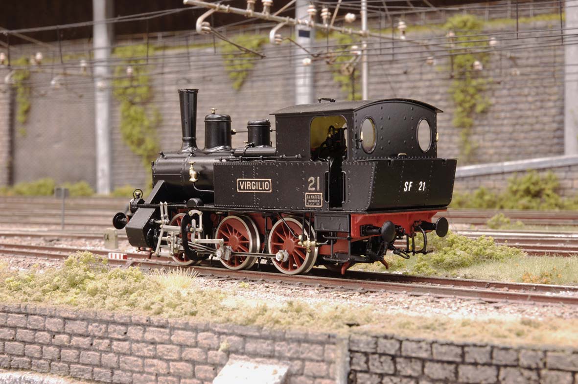

Una sera insieme ad alcuni appassionati, tutti legati da remote storie famigliari alla Ferrovia Veneta ed in particolare alla Ferrara Suzzara,
coinvolgemmo gli abilissimi Enrico Lorenzini e Fernando Amato ad intraprendere il progetto e la costruzione di una locomotiva di questa ferrovia.
La scelta cadde sulla Virgilio, macchina della serie " poeti " come era in uso appellare alcune locomotive di quelle linee.
Il modello ,in tutto ottone, di commerciale ha solo il motore Mashima.
Tutto è stato fatto ad hoc : fotoincisioni, master per fusioni, ruote.
Gli assi son molleggiati, così come i respingenti, camera fumo e portello carbonaia posteriore sono apribili.
La locomotiva, ben demoltiplicata, si muove con una dolcezza incredibile.
Uno dei modelli è per il sistema Marklin .....nulla è impossibile grazie ai piccoli decoder.
Da quella sera ad oggi è passato un anno e mezzo, veder crescere pian piano il modello, discuterne i particolari, ricercare soluzioni è l'essenza del modellismo e anche chi tra noi non ha eseguito "manu propria" progetto e assemblaggio si sente coinvolto e percepisce nella Virgilio qualcosa di lui.
Saluti,
Andrea Cavalli

:shock: S-P-L-E-N-D-I-D-A!! Queste sì che sono cose interessanti!!ma ne prevedete la commercializzazione come
avvenne anni fa con quelle del SAFRE??? :)

È bellissima, complimenti a tutti per l'ottima resa. Ha pure l'appoggio isostatico? Hai qualche foto dell'avanzamento lavori del telaio???

Andrea, ho i lacrimoni agli occhi...
E' spettacolosa, sembra la realizzazione di una delle grandi firme dell' ottone... :shock: :shock: :shock:
Tu ed i tuoi amici pensate di realizzare anche un convoglietto di vetturette a 2 assi, a completamento della loco ?
