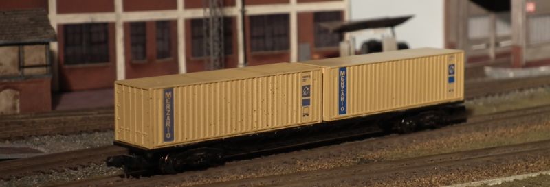

Trovare immagini dei container della Merzario é difficilissimo: sono anni che le cerco, ma ne ho recuperate solo due:
Non farei troppo affidamento sui modelli: spesso - come per i carri cisterna - le case lavorano di fantasia, soprattutto nel caso di modelli datati.
