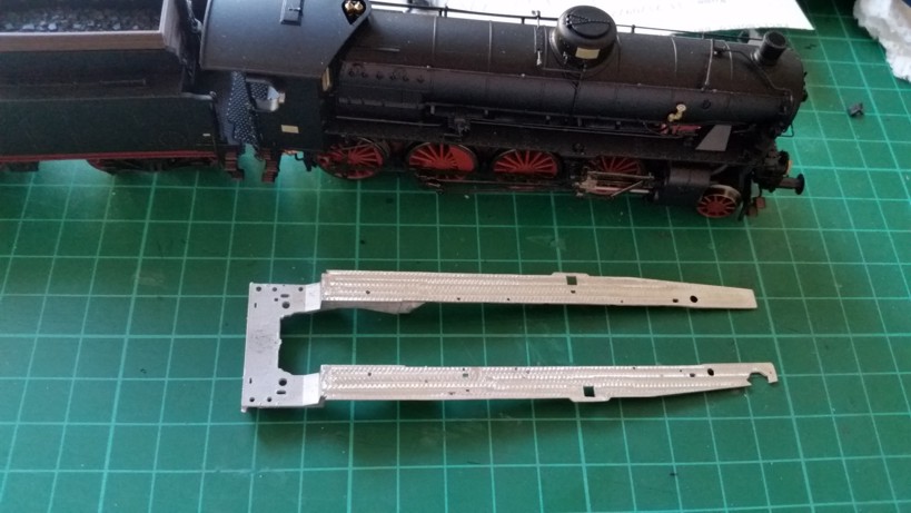

I praticabili urlavano vendetta , sia della Caprotti che , soprattutto della Walschaert
Qui i "divini" non si sono applicati tanto.. ci stiamo lavorando , ma c'è ancora strada da fare.

Particolare di una certa importanza e pure piuttosto difficile da realizzare.
Fotoincisione piegata e saldata ?
Buon lavoro
mumble mumble… weiss metal?
Bravo Claudio, per quelli pigri li fornisci verniciati e montati?
Dal colore potrebbe anche essere metallo bianco, ma, per quel che ne so, le fusioni di metallo bianco sono piuttosto fragili e, percio', poco adatte a riprodurre piccoli spessori.

Claudio, prima di tutto complimenti per la lodevole iniziativa.
Poi, credo interessi a me e a molti altri, la domanda è se l'intervento sia un po' alla portata di tutti.
Sarebbe ottimale, magari proprio su questo filetto in futuro e con fotografie, esporre passo passo gli interventi di smontaggio/montaggio. Questo secondo me invoglierebbe anche i più "paurosi" come il sottoscritto a tale intervento!! :D

Salve Claudio,
si potrebbe avere il praticabile anche in versione gia' verniciata ?
La cosa faciliterebbe l' operazione di sostituzione a chi, come me, e' poco avvezzo a vernici & solventi.

Questo è solo il primo step della lavorazione.
Prima abbiamo dovuto capire se il praticabile era riproducibile.
Poi è stato ribassato a fresa per poter eliminare le improbabili piastre e chiodature riprodotte
E' metallo bianco , ma è una lega particolare, molto malleabile e quindi non è cristallina (per cui fragile), questo grazie all'esperienza del fonditore.
Sarà con il praticabile in fotoincisione zigrinato applicato e sarà fornito, chiaramente verniciato ad aerografo con fondo bicomponente , colore e satinatura ( 3 passaggi...)
Tra l'altro , anche il praticabile per la Caprotti è allo studio , in quanto quello messo sù sul modello ha degli errori , meno marchiani di questo , ma pur sempre inaccettabili, proprio per il fatto che tra foto e rotabili esistenti non era da sbagliare.
