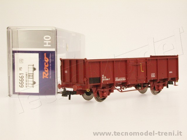

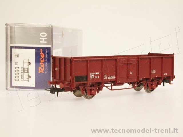

Ho visto che sono uscite le riedizioni del carro E Roco, l'art. 66660, classico con marcatura RIV-EUROP, e l'art. 66661 senza scritta RIV, con la serranda presso i portelloni e i gancetti d'estremità ritoccati in giallo.
Quest'ultima versione riproduce una particolare condizione di servizio..?

il 66661 ha il logo XMPR e non presenta la marcatura RIV. Ergo e' solamente per servizio interno.
Niente di strano, dato che gli E sono stati demoliti massicciamente negli anni '90, visto che ormai c' era gia' larga disponibilita' di Eaos ed Eaonos, di costruzione piu' recente e, specialmente, di maggior cubatura.
Lo consiglierei solamente agli appassionati degli anni post 2000.
Per gli appassionati di epoche meno recenti e' senz' altro piu' consigliabile il 66660, marcato RIV Europ, e quindi atto anche al servizio internazionale e, oltretutto, facente parte del raggruppamento Europ.

Stefano, come al solito le foto nel sito Roco nno sono vere..!! :) (non so neanche dove siano andati a trovarlo quel logo XMPR.. :shock: )
i modelli effettivi sono questi..
Roco 66660
Roco 66661
sul primo niente da dire, ma del secondo, a parte l'assenza della scritta RIV, mi sono saltate subito all'ochhio le parti ritoccate in giallo..

Comunque valgono le osservazioni che ho gia' fatto, ad eccezione del fatto che il 66661 non ha logo XMPR e quindi e' tranquillamente ambientabile in anni antecedenti il 2000.
D' altro canto mi pareva pure strano che Trenitalia si prendesse la briga di apporre il logo XMPR ad un carro di cui si presume vita molto breve e che, probabilmente, viene utilizato prevalentemente per ragioni di servizio all' interno delle officine.

ho trovato una foto del carro corrispondente al modello 66661.
si data al 2005 quindi questa versione dovrebbe rappresentare l'ultima condizione di esercizio di questo carro.
si vedano le parti ritoccate in giallo come nel modello e la scritta RIV-EUROP cancellata.
http://www.trenomania.org/fotogallery/displayimage.php?album=2571&pos=2
ed è esistito anche con il logo XMPR..!
http://www.trenomania.org/fotogallery/displayimage.php?album=2571&pos=4
