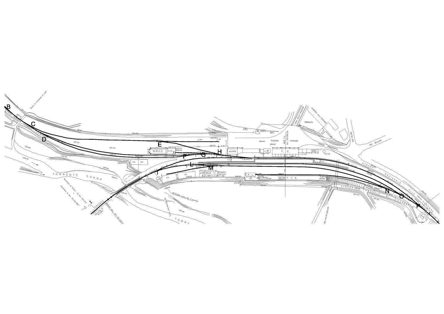

quali motori / macachi mettere e dove metterli_per linea secondaria anni 70/80
chiedo sempre a chi ne sa più di me,
(sicuramente qualcuno tra di noi è espertissimo....)
Sto riproducendo una stazione della linea del cadore ambientata negli anni 70/80
questa linea è a trazione vapore - termica non elettrificata (ad oggi presenziata), ma
negli anni che vorrei riprodurla, sicuramente queste stazioni erano indipendenti.
presenta il binario di corsa / precedenza davanti al F.V.,
ed una linea che parte lato M.M., pesa, ed un tronchino che negli anni 70 andava verso un azienda
d'estrusione di profili in alluminio, quindi un piccolo raccordo industriale
oltre ad una linea che porta alla R.L.

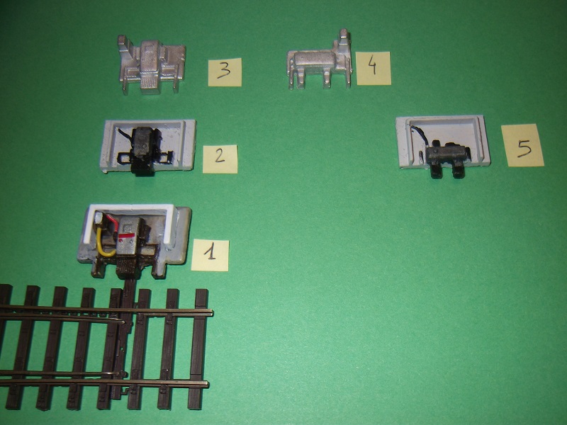

questo per chiedere, per gli anni che intendo riprodurla (70/80), quali motori tra quelli caricati in foto potrei mettere,
oltre a dei macachi manuali
fv.jpeg [ 213.7 KiB | Osservato 1366 volte ]
CONSIGLIO MOTORI per scambi.JPG [ 193.72 KiB | Osservato 1367 volte ]

Solo macachi per la manovra a mano degli scambi.
Nessun motore.
Dischetti indicatori sui deviatoi i e p.
Dischetto imperativi rosso sul deviatoio prossimo al fv.
