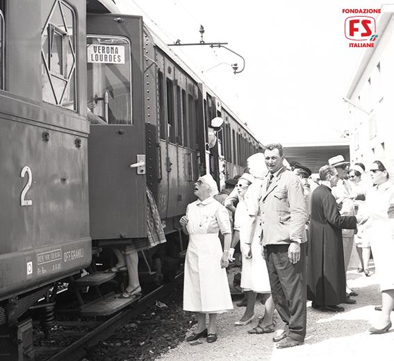

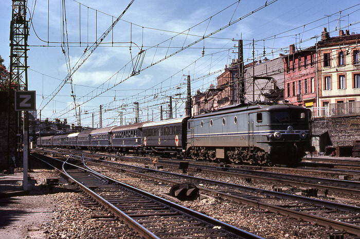

Riporto su il topic e rinnovo la domanda rivolta a fermod e intanto carico qualche foto interessante io, relativamente ai treni pellegrini negli anni '70 e '60, anni che purtroppo per questo tipo di treni sono scarsamenti documentati con prove fotografiche.
1) Treno speciale per i pellegrini diretti a Lourdes in partenza da Verona Porta Nuova (1964)
2) Treno del 8/6/1979 Lourdes-Italia TOULOUSE-MATABIAU
Commento file: Treno speciale per i pellegrini diretti a Lourdes in partenza da Verona Porta Nuova (1964)
Treno Pellegrini 1964 Fondazione FS.jpg [ 53.51 KiB | Osservato 2853 volte ]
Commento file: Treno dell'8 giugno 1979 Lourdes Italia
D_311513P.JPG [ 207.37 KiB | Osservato 2853 volte ]
