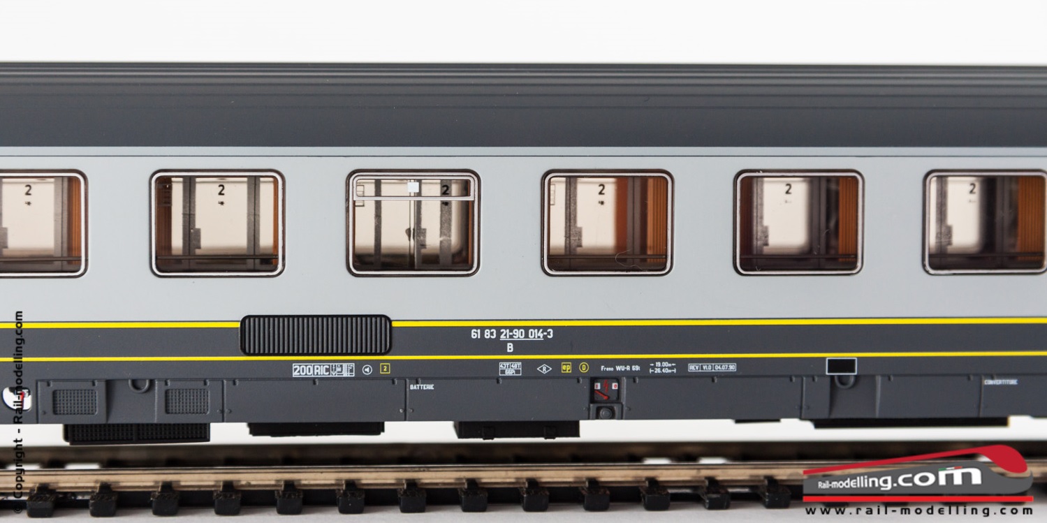

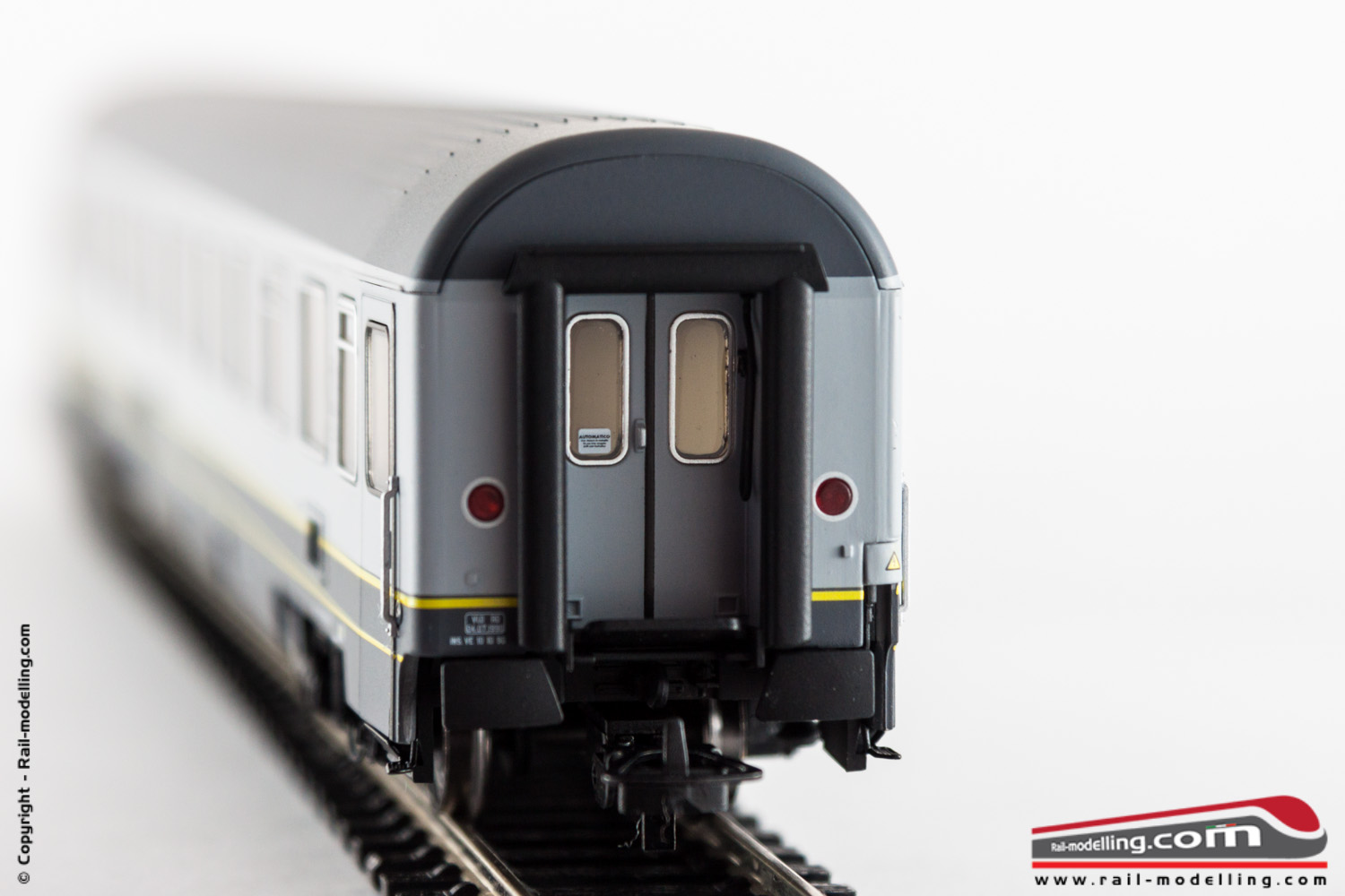

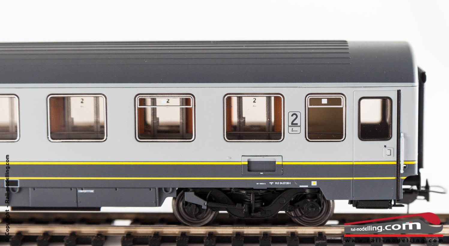

Questo modello in scala 1:87 esatta è piuttosto inflazionato,
la famiglia delle carrozze "Z" è stata proposta da Lima, Rivarossi, HRR, Roco ed Acme.
Direi che il recente modello di LS Models porta ancora un po' più su il livello di dettaglio
senza tralasciare i numeri di classe sulle porte degli scompartimenti compresa la differenziazione
dei relativi pittogrammi fumatori/non fumatori, le tendine degli stessi ed i cavi di accoppiamento
delle condotte di servizio (audio) negli intercomunicanti.
Saluti e Buone Feste. Rudy [CN]
Perdonate le foto XXL tratte dalla rete ma... quando si va alla ricerca del dettaglio aiuta la vista :wink:

Ciao, ho notato che tra tutte quelle prodotte da LS Model solo quella in questa colorazione grigia reca le maniglie alle porte; sono corrette? Se si quante sono quelle che le hanno avute?

Ma siamo solo noi "veci" a vedere che il grigio "chiaro" sembra FIN TROPPO chiaro ???
Io le ricordo ben più scure ... e sono andato a cercare delle foto in rete ...
... la prima che ho trovato (grazie Stefano Paolini e Photorail!)
Cercherò qualche altra immagine dove si vede meglio ...
... tipo questa
... però qui è meno marcato
ma sempre più scuro di LS
A Voi riscontri fotografici e commenti del caso ...

tonymau ha scritto:
No comment sulla soluzione del tetto in prossimità delle testate.
Effettivamente viene un colpo!
Però se mi allontano dal monitor di una stanza e corridoio, poi dovrei uscir dai muri!, continuo a veder la carrozza più grande del modello, e la voragine sparisce!
Credo che il macro porti a sbagliar i giudizi, a far apparire bellissimi particolari che poi non si vedranno, ed schifare per difetti che altrettanto non si vedranno.
Comunque da qualche parte, linee di giunzioni dei tasselli o dei stampi devono cadere, come le giunzioni di pezzi. Unica alternativa è un pezzo monolitico carrozza e tetto, ma poi è più facile che spanci al centro, vista la mancanza delle traverse, e se si fanno irrobustimenti son più facili i ritiri.
Meglio vederle dal vivo. Anche per veder il grigio... che grigio è.

... e comunque il grigio dei modelli lo sonno andato a vedere ... ho portato anche il modello alla luce del sole oppure in ombra naturale ... ma, spiacente, a me sempre troppo chiaro sembra.
Mi rammarico che, purtroppo, non ho più il riscontro del rotabile reale ... ecco quello lo andrei a vedere proprio volentieri!
 Oggetto del messaggio: Re: LS Models carrozze Z1/ Eurofima
MessaggioInviato: giovedì 22 dicembre 2016, 17:25
Messaggi: 1796
Beh il reale non c'è più ma ci sono fior di carrozze di Lima, RR, Roco, Acme, tutte in doppio grigio e in tonalità che definirei corretta visto che a memoria nessuno ha mai criticato, e pure omogenee tra loro o se ne sarebbe discusso a lungo sull'incompatibilità.
A occhio parrebbero un pelino troppo chiare, ma ripeto, il riscontro basta farlo con una carrozza delle altre ditte.

Anche io mi esprimo sui colori ,e mi dispiace ,ma il grigio chiaro e' letteralmente toppato....troppo chiaro.......

Come io sostengo e a volte ho detto, i colori possono differire da case a case anche a parità di RAL, e a distanza di tempo ,quindi anche un modello della stessa casa a parità di tempo, o ristampato dalla stessa casa produttrice , possono differire lievemente...
Nella realtà vediamo vetture di tutti i tipi più chiare e/o più scure di altre in composizione omogenea, che a causa del tempo e delle intemperie ed inserite in una composizione di 8-9 pezzi non stonano assolutamente anzi personalmente mi piacciono, rompendo quella particolare monotonia...quindi non mi preoccuperei ad inserire le nuove LS models insieme alle Acme o alle HR e Lima, poi se vogliamo parlare di alcuni accorgimenti costruttivi è un altro discorso...può piacere o non piacere la soluzione del tetto, o dei respingenti squadrati , però vi assicuro che nel plastico quando i treni girano quelle lievi differenze di tonalità passano inosservate...poi se vogliamo parlare del prezzo esagerato, questo è un altro discorso... :? :?

A me convince poco la data di revisione, mi pare poco plausibile il 1990 dato che queste carrozze ricevettero la livrea bigrigia verso il 1996... :|

Se per maniglie intendi i mancorrenti ti posso dire che in origine li possedevano tutte le carrozze Eurofima abbinati al predellino per i manovratori. Alla fine degli anni '90 tali accessori vennero progressivamente smontati fino a sparire del tutto.
Pertanto fra fine anni '90 e primi '00 si potevano trovare carrozze con o senza mancorrenti (e predellini) indipendentemente dalla livrea.

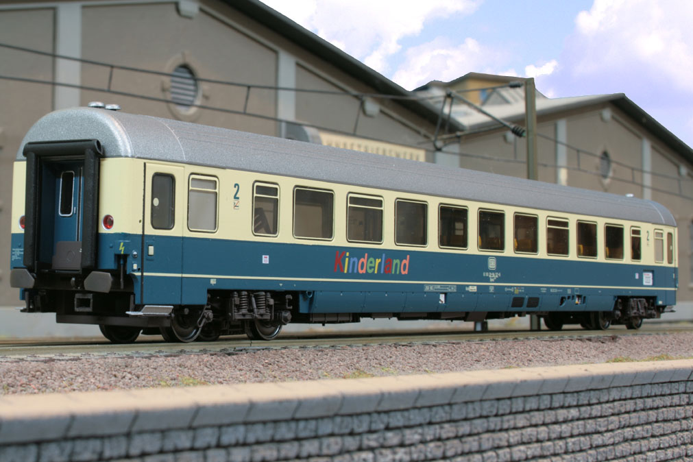

A me questa carrozza EUROFIMA DB di LSMODELS della "vecchia" produzione MODERN GALA non sembra che spanci, anzi.
E' uno dei miei modelli preferiti, ottimo esempio di dettaglio ed ingegnerizzazione (a mio parere).
Poi qualcuno in LSMODELS ha deciso che il modello senza illuminazione non era abbastanza, per cui, per permetterne l'installazione al cliente, si dovette inventare un tetto separato onde evitare di smontare tutta la carrozza.
Per questo motivo abbiamo TUTTE le carrozze della nuova gamma di EUROFIMA europee e derivate (SNCF, SNCB, SBB, DB, FS, OBB,..) deturpate da questa sfortunata scelta progettuale.
Peccato perchè alcune sono davvero interessanti.
Se poi ci unite un prezzo non popolare, vi spiegate perchè le vedremo a lungo sugli scaffali dei negozi.
Giusto per farvi capire la bontà del vagone di partenza vi allego una foto.
F.
