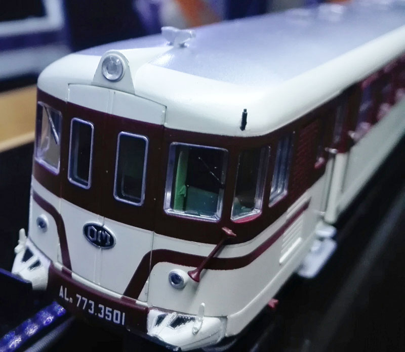

L'altro giorno nel montare un decoder sonoro sul modello dell'Aln 773.3501 prodotto da Oskar, ho rotto uno dei fischi fissati sulla cassa.
Ho chiesto al negoziante di richiedere alla casa produttrice il ricambio in argomento, ma non nutro molte speranze essendo un modello fuori produzione da alcuni anni.
Nel visionare le foto dell'automotrice reale, ho notato che il fischio era di dimensioni decisamente ridotte rispetto a quello riprodotto in scala da Oskar e quindi ho cercato sulla rete degli artigiani/modellisti che realizzano questo ricambio anche in scala N ma senza trovare nulla di idoneo.
Vi chiedo cortesemente darmi delle indicazioni/consigli su come sistemare il modello.

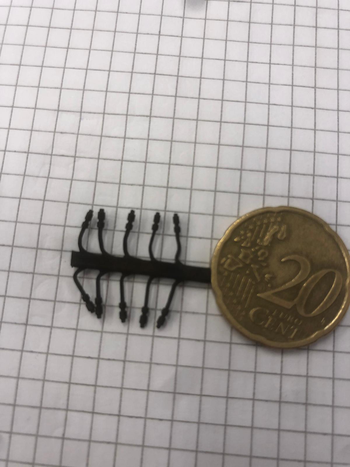

La Essemme produce il set di 10 fischi codice 3163. Se i fischi contenuti nel set sono differenti da quelli usati da OsKar li puoi sistituire entrambi.
Sono di dimensioni troppo generose, dalla foto che mi ha inviato il negoziante si evince che sono alti circa 3 mm (senza logicamente considerare il tratto da utilizzare come innesto). In scala, quello che realmente era presente sulla 773 non dovrebbe superare il millimetro, ecco perché pensavo a realizzazioni in scala 1:160.
nanniag ha scritto:
Un pezzettino di filo e di microtubo di ottone?
Ci ho provato, ma il risultato è deludente.
