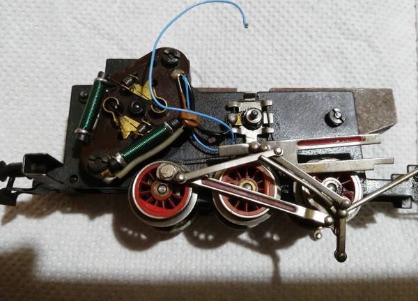

La locomotiva oggetto della mia riparazione è una BR80 Piko/Gutzold: dopo aver pulito gli ingranaggi e i contatti elettrici con il WDquaranta, la loco era ripartita ma ogni tanto andava in corto perchè uno dei due "fili" che prendono corrente dal carrello dell'asse posteriore si spostava sul retro dello stesso... e la loco si fermava... risistemato il filo sopra il disco la loco è poi ripartita.
Ahimè qualche giorno dopo, la loco di nuovo ha manifestato lo stesso problema ed aprendola per raddrizzare i fili sopracitati si è crepato il pezzo di plastica che teneva in sede le luci e le asticelle delle ruote. (portate pazienza per i termini sicuramente errati basta rendere l'dea :wink: ).

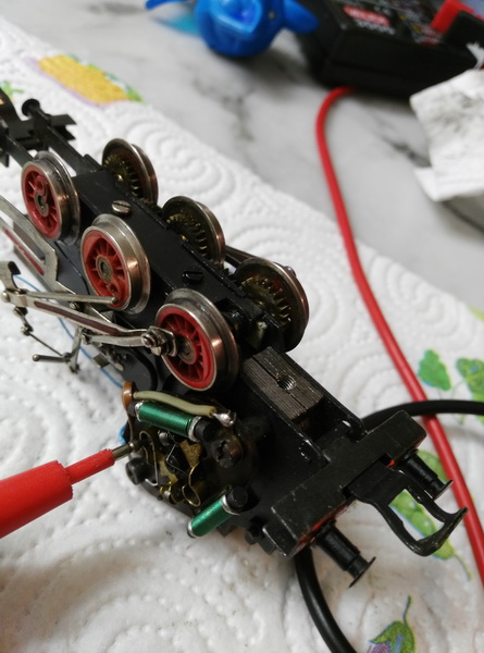

Aprendola per capire perchè non dava segni di vita, ho scoperto che il problema è uno dei tubetti verdi, quello superiore si è staccato dal filetto che lo tiene saldato credo ad uno dei carboncini... sarà un po difficile da stagnare... qualcuno mi sa dire se è un resistore a filo? Avete consigli se si puàò recuperare o comprarne uno nuovo? Vi ringrazione e ammetto che ho chiesto aiuto anche in un altro forum :wink: .
Vi allego qualche foto
Commento file: post rottura tubetto verde

a me sembra un normale induttore, nel dubbio misura la resistenza con il tester, se supera il centinaio di Ohm non è certo un induttore.
se lo "by-passi" il motore funziona?

velocissimo grazie, si trovano o devo saldare in qualche modo con lo stagno purtroppo sono filetti sottili! grazie, ho aggiunto anche un'altra foto del prima e dopo ... ora è del tutto rimosso il tubetto! :roll:

si se collego direttamente con un filo dell'alimentatore il motore va che è un piacere...

beh allora è solo un induttore che blocca le armoniche alle alte frequenze di ritorno dal motore, puoi tranquillamente bypassare il tutto
