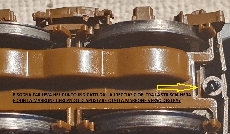

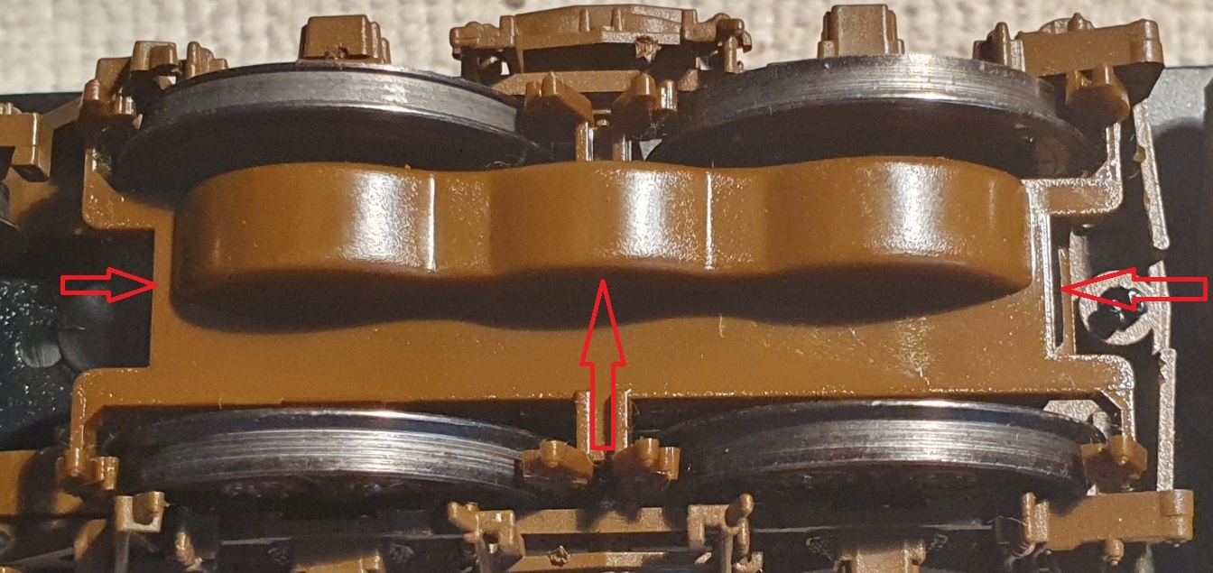

Desidererei sapere per un argomento già affrontato ma ho ancora difficoltà. Il mio modello RR art. 1402 E428-174 avrebbe bisogno di una pulizia degli ingranaggi il cui grasso della RR si è indurito e compromette la sua marcia. Sarebbe necessario smontare il carter degli ingranaggi di trasmissione finali del carrello come da foto allegata. Non riesco a capire come poterlo togliere ammesso sia possibile. Qualcuno ha già provato? Ho già tolto il giunto cardanico togliendo il coperchietto di plastica che lo tiene in sede.
Sarei grato per possibile aiuto.
Grazie e saluti.

Ciao,con cacciavite devi spingere verso l'interno carter il rettangolino nero di plastica, nella parte dove tu hai evidenziato con le frecce a dx e a sx.
Ho provato tante volte ma sembra non si muova nulla. Se la parte nera è un gancio che tiene il carter dovrebbe almeno rientrare un pò spingendolo. Non ho mai voluto insistere per timore di spaccare qualcosa. Ma tu hai già provato suppongo.

Il dentino nero è parte integrante della struttura portante del carrello e quindi è abbastanza rigido. Occorre fare leva, CON MOLTA ATTENZIONE sulla parte di carterino che si innesta sul dente.
Sottolineo con molta attenzione più che altro per il fatto che trattandosi di un modello con almeno 25 anni sulle spalle, se non di più, la plastica potrebbe essersi cristallizzata e perdendo elasticità c'è il grosso rischio che si spezzi.
Io ripulii completamente il 428 semiaerodinamico di un amico smontandolo completamente, ma sono passati un sacco di anni e non ricordo come smontai il carterino.
Smonta più che puoi, quel grasso è maledetto......
Guido
Ciao Guido,
ho postato una foto per sapere esattamente dove tentare di far leva. Prova a dare un'occhiata per cortesia.
E che Dio me la mandi buona.
RR 1402.jpg [ 187.25 KiB | Osservato 5581 volte ]

Esatto !
Purtroppo si segnerà e quasi sicuramente si deformerà un po’ l’asola....
Ho vari 428 e i “ cambi gomme “ richiedono questa operazione...
Progettino non proprio felice...!

ANDREA CAVALLI ha scritto:
Esatto !
Ti ringrazio. Ho tentato, manca spazio in quel punto. Non entra proprio nulla per sollevarlo. Ho timore di spaccare. Non riesco proprio.
Chi ha progettato quello schifoso incastro sarebbe, se ancora vivo e ne dubito, da ricoverare.

Messaggi: 47
Salve sono possessore di tre 428 e il mio ultimo acquisto è stata la 428 184 seconda serie : ho provato a smontare quella plastica marrone sopra le ruote facendo.molta attenzione ed effettivamente si è aperta quindi confermo che quella è la modalità corretta da fare piano piano altrimenti si rompono i dentini che la fanno incastrare

Messaggi: 950
Confermo tutto, sembra che non si muove niente ma con pazienza piano piano ci si riesce, è vero che le plastiche sono vecchie e dure.
Dei 4 incastri dei 2 carter uno mi si è un po' rovinato, quasi rotto.
