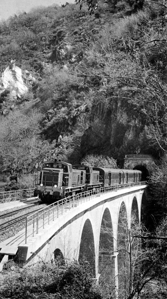

Potrei sbagliarmi ma credo che ancora negli anni Ottanta fosse largamente in uso la BB 67000. Quella che vedi in foto è prodotta da Jouef codice HJ 2330. Ma l'ha prodotta per anni anche la Lima e anche altri produttori.

La foto sopra mostra una BB 67400/67632, che sono (secondo me) le più belle delle diesel francese, che si potevano vedere dappertutto, da Lille a Bordeaux o da Metz a Marseille.

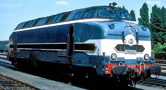

Anche loro hanno avuto automotrici stupende (io ho da tempo le RGP ex TEE di Roco), ma la diesel più bella, per me, è la CC 65000, questa.
65000.jpg [ 60.93 KiB | Osservato 7431 volte ]

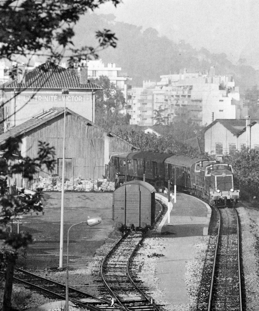

Esempio richiesto, maggio 1980, omnibus Nice-Breil, rinforzato la domenica con BB63000 e carrozze, in settimana autorail X-4500:
1980-05-07 Nice-Breil-Limone.jpg [ 208.09 KiB | Osservato 7401 volte ]
BB63817-BB63818.jpg [ 209.33 KiB | Osservato 7401 volte ]
Ma siamo veramente agli ultimi anni ed è un utilizzo raro, non è la macchina rappresentativa, meglio altre, ma ancora meglio autorail.
Ciao, alpiliguri.

Bravo Alpiliguri, immagine molto eccezionali, a Nice a l'epoca non avevano niente di meglio per fare questi treni. Mi sembra dopo ripensamento, di avere visto una foto a coloro di questo treno, mi sembra di La Vie du Rail. Ma siamo proprio a la fine anni 70 in un contesto eccezionale.

Questa 65000, nella sua bruttezza che piace, mi ha incuriosito notevolmente tanto da ricercare chi avesse potuto farla in H0...
Sono quindi incappato in modelli Lemaco e qualcosina di vetusto tipo roba vecchia Hornby...
Ma soprattutto in questa Mistral model....http://www.ebay.it/itm/TRES-RARE-MISTRA ... SwXeJYFeOL
Che marca è? Ma soprattutto è roba artigianale? sembra fatta bene.... Prezzaccio!
Armando

Mistral è un marchio industriale giovane, partito molto bene con alcuni modelli, Picasso, CC 65000, altri meno riusciti, Panoramique, marchio poi sparito dagli scaffali per diverso tempo, per poi riapparire con una BB. In questo momento non si capisce se sia ancora vivo, in attesa o in agonia.... Una sorta di Oskar per dare l'idea.
Chiaramente chi ha le CC 65000 Mistral, la migliore riproduzione industriale, se le tiene strette, in vendita ce ne sono poche e quindi il prezzo aumenta.
