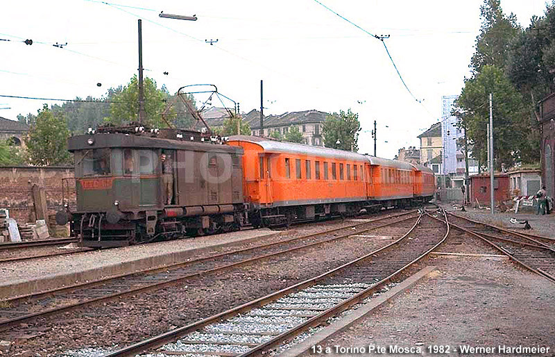

Come da titolo , essendo mortalmente ignorante sui rotabili DB...
Sò che la Brawa ha fatto queste popolari carrozze DB che poi sono state acquistate dalla Torino Ceres , riverniciate in arancione emesse all'opera per molti anni, come da foto da Photorail
Qualcuno può aiutarmi?
grazie

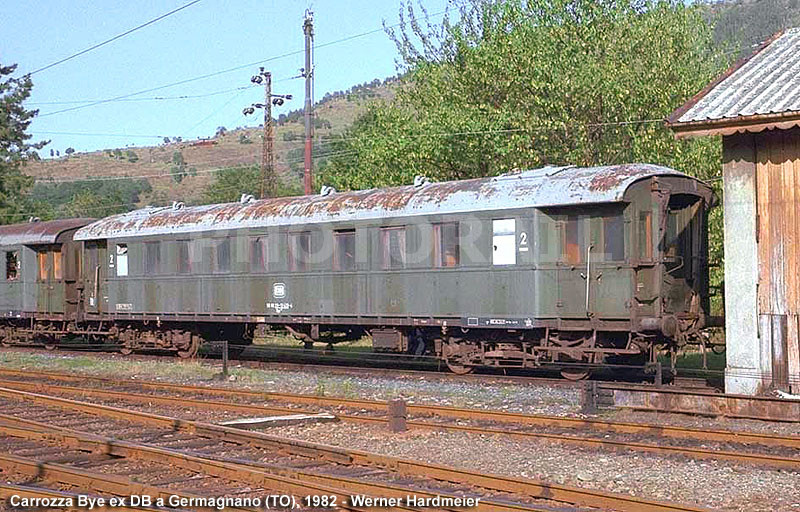

Atra foto...sempre da Photorail...

Le ha realizzate ESU/Pullman:
http://www.esu.eu/produkte/pullman/spur ... n-spur-h0/
 Oggetto del messaggio: Re: Quale carrozza Brawa per fare le ex DB della Torino Cere
MessaggioInviato: sabato 4 febbraio 2017, 21:52
Nome: Alessio Andreacchio
Messaggi: 1968
Le hanno fatte anche Roco, Fleischmann e altri.
Sulla baya tedesca si trovano con una certa frequenza, si in versione DB sia in versione DRG.
Alex
MessaggioInviato: sabato 4 febbraio 2017, 21:54
Messaggi: 1682
Carrozze simili (Eilzugwagen 35/36) le hanno realizzate in passato Fleischmann e Roco, ed ora anche Brawa ed Esu come segnalato da mammut; sono quelle caratterizzate dalla doppia porta di ingresso per le seconde classi (mentre era singola sulle prime). Non so' indicare un modello preciso, però cercare con il termine eilzugwagen dovrebbe dare una certa panoramica per poter individuare quelle esatte - già non ricordo le differenze tra 35 e 36.. e ci sono anche le 30 ed altri anni di costruzione con differenze esteriori al mio occhio ignorante minime.

Mi associo a Centu consigliando le Roco, sia perché di facile reperibilita', che a buon prezzo.
Dato che occorrera' poi elaborarle, mi pare un peccato partire da modelli dettagliatissimi, bellissimi, ma costosi.
Se non vado errato quelle vetture le ha prodotte anche Sachsen Modelle, tanto che nei primi anni '90, in cui per alcuni anni SM era commercializzata da Roco, le Roco e le SM sono comparse contemporaneamente nel catalogo Roco.
Comunque, a mio avviso, le Roco sono migliori delle SM.

Grazie a tutti...effettivamente le Pulmann sono bellissime, ma 56 euro cad...fà un pò passare la voglia.
Mi metterò alla cacia delle Roco...

Le aveva fatte anche Sachsenmodelle.
Belle, robuste ed economiche.
Sulla baia si trovano a prezzi ottimi.
