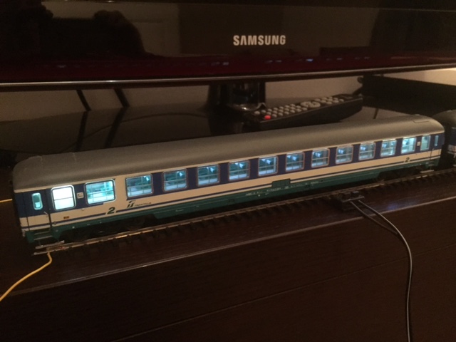

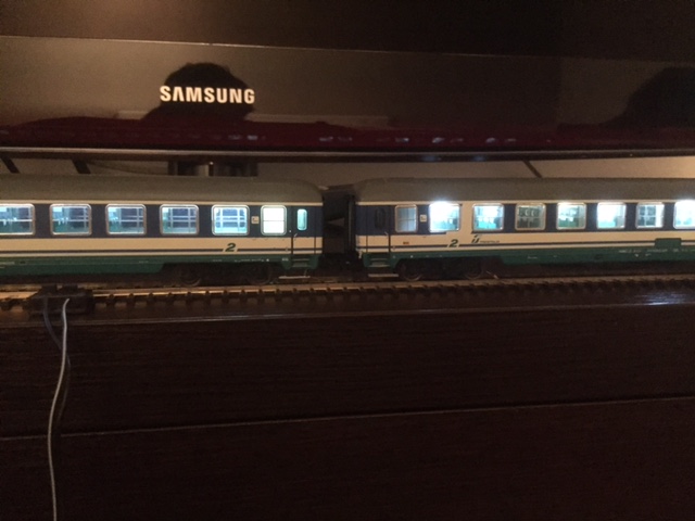

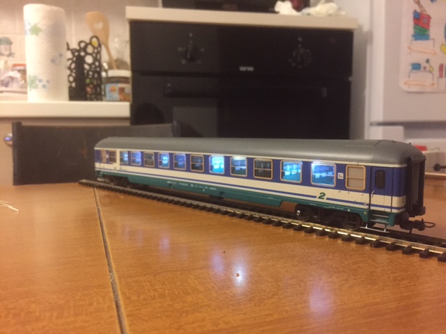

Io sto cercando di illuminare le mie carrozze e vorrei qualche consiglio.
Ho provato al momento due tipi di illuminazione diversi..
1. Con quattro led sparsi in vari punti del tetto
2. Con lastra plexiglas per diffusione regolare
Allego foto.. Vorrei sapere secondo voi quale rende di più.. Inoltre vorrei sapere se in seguito decidessi di vendere le carrozze il fatto che abbia montato l'illuminazione abbassa o aumenta il valore di vendita.

Ciao Federico, ben arrivato.
Direi che la via è quella dell'illuminazione diffusa ma possibilmente fatta con "stecche" apposite di led
che danno un'illuminazione a spot come al vero.
Poi dipende se intendi illuminare le carrozze in analogico (direttamente dalle prese di corrente dai binari)
o utilizzare strisce munite di decoder, col che devi passare alla gestione in digitale.
Massimo.

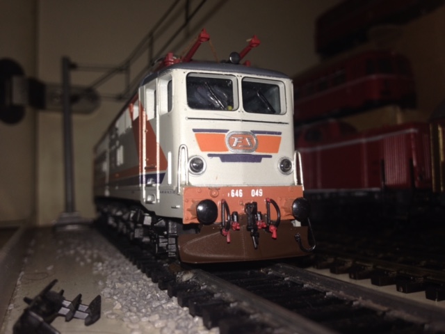

si certo... mi diverto molto :D :D . Il Problema è che spesso devo vendo per comprare altro... Ti faccio un esempio..
Ho comprato tempo fa una 464 Navetta della Lima... Certo la motrice in se non è male ma poco realistica in confronto a modelli Acme o Roco o Rivarossi..
Così mi sono messo a fare alcune modifiche allego foto... stessa cosa per una carrozza Joef... Non appena posso comprare i stessi modelli più dettagliati i precedenti andranno in vendita :)

Scusate l'errore di battitura naturalmente si tratta di una 646

Sicuramente la striscia di led è la scelta più adatta, in quanto consente una migliore illuminazione con bassissimi assorbimenti di corrente. Occorre utilizzare un condensatore per ridurre lo sfarfallio, altrimenti piuttosto fastidioso.
Per la presa di corrente consiglio lastrine in rame-berillio non troppo spesse per evitare di frenare troppo gli assali, problema di primaria importanza soprattutto se si vogliono realizzare convogli di robusta composizione. A questo proposito esistono dei lubrificanti appositi per contatti striscianti che aiutano a ridurre l'attrito delle lamelle sull'asse.
Per la tipologia di illuminazione va considerato il tipo di carrozza che si vuole illuminare, per i mezzi moderni va bene il bianco freddo, per i tipi più vecchi il bianco caldo che simula la tipica luminosità delle lampade ad incandescenza.
Infine un consiglio su come diffondere la luce all'interno, ho visto che gli effetti migliori si ottengono per riflessione, cioè orientando i led verso l'imperiale che va rivestito di alluminio da cucina incollato con una striscia di biadesivo. In questo modo la superficie del tetto funge da vera e propria parabola che diffonde la luce e la riflette in maniera uniforme dall'alto verso il basso gli arredi, gli scompartimenti e i corridoi.

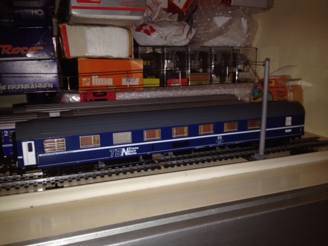

Secondo te per quanto riguarda le carrozze ten letti... Che luce utilizzeresti?

In merito all'illuminazione delle carrozze, con le lastrine attualmente in commercio ottieni ottimi risultati ed ottieni un'illuminazione diffusa. Va comunque detto che i led sparsi, come nella prima foto, creano il simpatico effetto che qualche scompartimento sia al buio perché gli occupanti vogliono dormire.

Sempre rimanendo nella gestione digitale ci sono strisce d'illuminazione per carrozze letto con luci
bianche e blu accoppiate.
Uno può scegliere anche un certo numero di configurazioni in modo da accendere una luce o l'altra
nello scompartimento.
C'è però chi ha obiettato che la luce blu è fatta per dormire quindi dall'esterno non si dovrebbe vedere
però fa chic :lol:

Buongiorno, confermo che la soluzione con led alternati bianchi e blu è la migliore soluzione.
Direi la più realistica.
