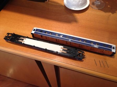

in questa carrozza letti Roco, sentivo qualcosa in movimento all'interno; una volta aperta, proprio sotto il tetto bianco navigavano 4 ferretti da 2 cm. Non riesco a capire da dove si siano staccati.
avete idea?

Sono i contatti, che innestati nelle apposite sedi, portano corrente dalle lamelle sul telaio all'eventuale impianto di illuminazione
così non ci arrivo; puoi spendere qualche parola di descrizione in più?
perchè erano sul tetto, se servono a prendere corrente?
grazie

La corrente viaggia dai carrelli al tetto, la illuminazione si installa in alto, sotto il tetto. I perni portano la corrente dalle lamelle dei carrelli al kit sotto tetto.

la mia carrozza non ha l'illuminazione; e i 4 perni, se rivolto la carrozza a ruote in su, scorrono nei loro fori, fuoriescono dalle guida e vanno a spasso in zona tetto; non credo sia normale; mi manca qualche pezzetto?

...o li togli direttamente visto che non servono e non inficiano al funzionamento della carrozza!
