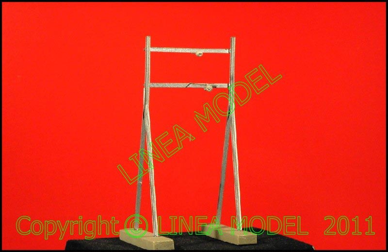

Cerco una foto di questo portale nella realtà. Nello specifico vorrei sapere se questo tipo di portale può essere utilizzato come portale su una tratta dove finisce l'elettrificazione e non solo come ormeggio su binari morti. Grazie in anticipo a chiunque potrà aiutarmi. :)

Su un tratto di linea dove finisce l'elettrificazione i fili sono contrappesati mentre quel portale lì non è idoneo, va bene solo negli scali.

Dubito venga impiegato dove finisce l'elettrificazione ma attendo smentite.
Io li ho sempre visti presso i binari morti.

Portali di quel genere ne ho visti in alcuni scali in Piemonte, retaggio delle elettrificazione in trifase, poi convertiti in cc.
Come giustamente fatto notare, non avevano carrucole e pesi in quanto le linee trifase (e poi le convertite in cc) erano generalmente non contrappesate.

dove finisce l'elettrificazione verso una tratta a trazione diesel, di solito c'è questo, senza il braccio di poligonazione
