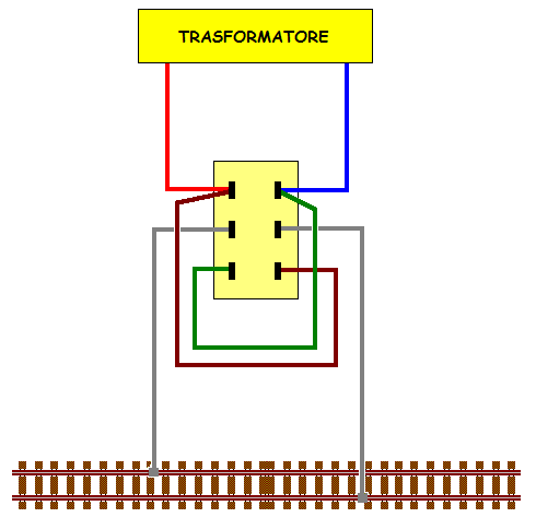

Se ti serve un semplice dispositivo per invertire la direzione di marcia di un treno in analogico, basta usare un doppio deviatore (ce ne sono un'infinità di tipi in commercio...) a 2 posizioni (potrebbe andar bene anche a 3 posizioni, in tal caso la posizione centrale isola l'uscita dall'ingresso, fermando il tutto)
Non avendo possibilità di inviare schemi / foto, provo a spiegare il collegamento: guardando il componente lato terminali, normalmente questi sono disposti su 2 file di 3: li indico con dei numeri:
1 2 3
4 5 6
1 va collegato con 6
4 va collegato con 3
l'arrivo dal trasformatore va su 1 e 4
l'uscita verso il binario la prendi da 2 e 5
La portata in corrente del deviatore deve essere almeno doppia della corrente massima che alimenta il circuito.

basta un deviatore a 2 vie.
i due poli provenienti dall'alimentatote li saldi ai contatti centrali. gli altri 4 contatti li colleghi a croce ed al binario.
Non posso disegnare , ma è più facile a farsi che a spiegare.

oppure così.
INVERTITORE.gif [ 6.9 KiB | Osservato 3834 volte ]

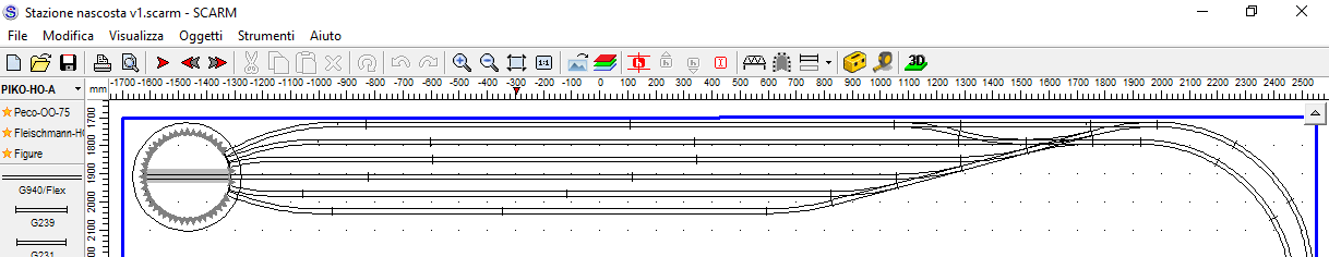

Tiro su per chiedere qualche dettaglio su questo argomento.
Nella stazione nascosta del plastico che sto progettando sto proprio pensando di autocostruire una piattaforma per giro macchina che dovrà mantenere il gancio modellistico solo da una parte.
Vedo spesso in giro per la rete l'utilizzo di motori passo-passo controllati con Arduino ma sono indeciso a causa della necessità di programmazione.
E' davvero la soluzione migliore?
Allego una bozza di disegno, i binari sono 5.
grazie in anticipo, un saluto
Stz nasco v2.7.png [ 25.27 KiB | Osservato 3292 volte ]
