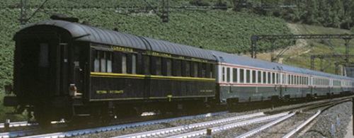

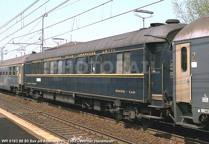

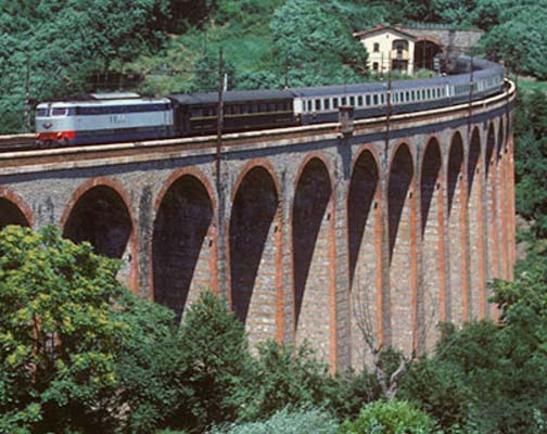

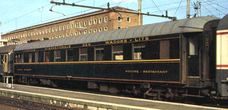

E' una mia "fissa" ... la WR ex CIWL
gen03-WRCIWL2.jpg [ 179.06 KiB | Osservato 8325 volte ]
Mi pare sul catalogo ACME ci sia da diversi anni la WR "Breda" (50999) ma non è precisamente quella a cui penso.
Pirata, LS Models ... chi potrebbe realizzarla?
Domanda rivolta a chi segue più di me (ammetto la mia ignoranza in materia ...) i programmi dei costruttori .
