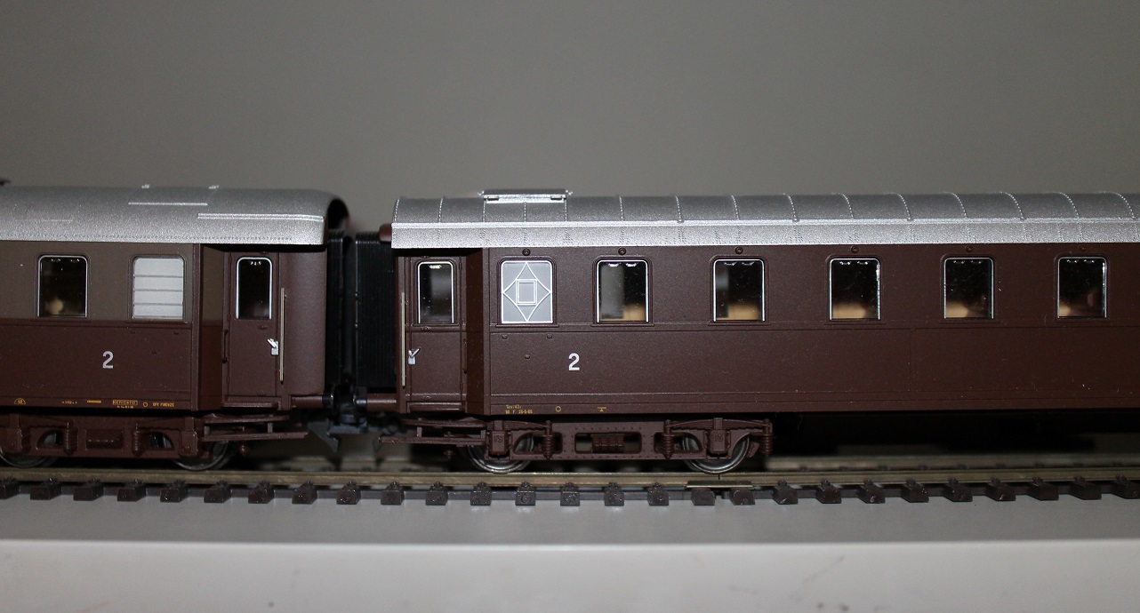

Una macchina da 130KM/h la 685, io direi delle acme castano o castano isabella tipo le 1931 sarebbero perfette, anche le 1959 in castano della HR, Eviterei le Y ma anche quelle corte utilizzate sui locali.
IMG_0695.JPG [ 219.18 KiB | Osservato 4674 volte ]
