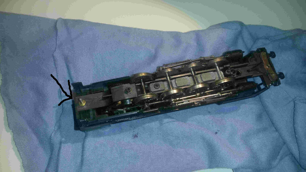

sto provando a smontare la mia 141 lima di quando ero piccolo. Ho svitato tutte le viti tranne il perno al quale si aggancia il tender (indicato con la freccia nera nell'immagine): qualcuno sa dirmi come si "svita"?

Ciao,
devi smontare anche il perno se non ricordo male sai sono passati qualcosa come 35 anni? Non ricordo ma forse si la mia funziona che è una meraviglia.
Mario

Ciao,
si svita con una pinza per non rovinarlo metti una pezzuola sottile.
Spero di non ricordare male.
Mario

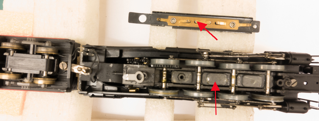

Ciao Andrea, visto che hai smontato il carter della 141 controlla che le 2 lamelle centrali facciano una buona/poderosa pressione sulla zavorra di piombo.
Queste lamelle fanno passare la corrente dalle prese estreme alla zavorra e poi al motore. Il piombo purtroppo si ossida velocemente.
Prima di fare la foto ho rimesso sui binari questo vecchio cimelio che non si è manco mosso di un pelo.
Smontato il carter e migliorato il contatto la "vecchietta" si è messa a filare con il suo imancabile dondolio!
DSC00196-1 copia.jpg [ 247.22 KiB | Osservato 7455 volte ]
saluti beppe

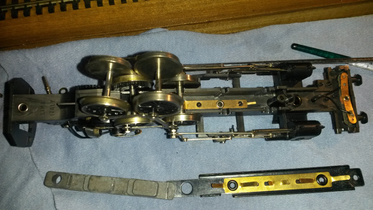

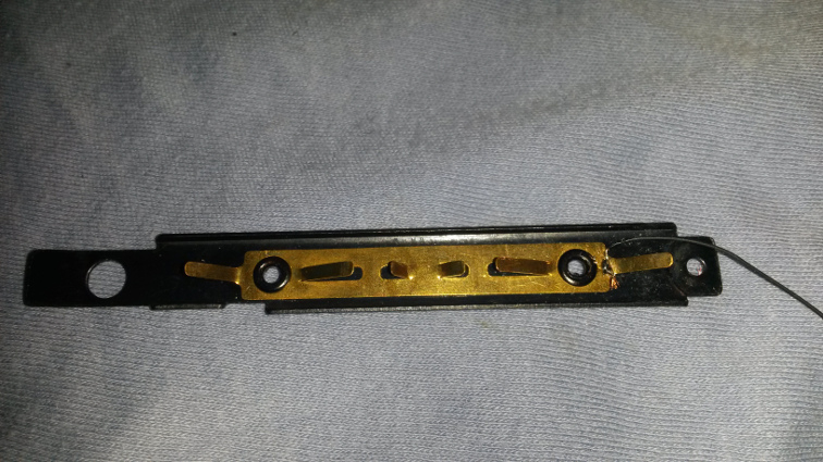

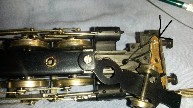

Effettivamente, come indicato da Mario prima e da Beppe poi, la loco si smonta praticamente tutta e confermo che il contatto avviene proprio attraverso il peso. Le lamelle prendi corrente mi sembravano in buono stato, ho provato quindi a pulire il peso ed a testarne la conducibilità che però è risultata assai scarsa. Ho pensato allora di saldare un piccolo filo alla lamella che "chiude la loco dal basso" e che tocca sia negli assi che nel peso; l'altra estremità del filo l'ho saldata alla lamella della lampadina che, a sua volta è collegata originariamente alla lamella presente sotto il peso e ad un capo del motore. Devo dire che adesso va come una sassata!!!
Allego qualche foto.

A questo punto mi rimarrebbe da sostituire una lampadina ma, sinceramente, non ho capito neanche come si smonta la vecchia... :D (ed inoltre non avrei il ricambio...).

Dimenticavo: le lampadine si smontano dal basso ruotando sul perno centrale le linguette di contatto ... verso l'interno della macchina se in due pezzi, prima da una parte e poi dall'altra se a barra unica. Ma non troverai i ricambi (se non nelle borse scambio) ... per cui valuta se estirpare tutto e sostituire con dei micro led (li trovi sulla baia da Ledbaron) e relativa resistenza (per i dettagli del circuito, se interessa e serve, poi ne riparliamo).
