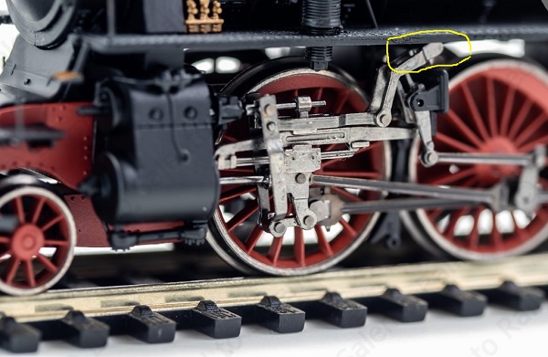

Ho un problema sul biellismo di destra e vorrei smontarlo per cercare di risolverlo. Ci sono dei tutorial qui o su youtube?
So che serve una chiave apposita fornita da OSKAR come ricambio e gia' l'avevo, ma mai usata.
Il problema che e' saltato fuori e' che l'ancoraggio del biellismo al sotto della pedana si e' smollato e ora col movimento del biellismo oscilla influendo negativamente sulla fluidita della rorazione.
Mi sembra di aver visto che dal sotto della pedana sporge un perno di circa 0,8 mm a cui il biellismo dovrebbe essere ancorato saldamenre.
Forse basta un po' colla, Oppure l'ancoraggio e' di tipo meccanico?
Allego una foto esplicativa ma non del mio modello (ora sono fuori sede) e del lato sinistro, ma creso che non ci siano differenze.
Ogni aiuto sara' apprezzato.
Orazio
GR685 biellismo.jpg [ 85.48 KiB | Osservato 1910 volte ]
