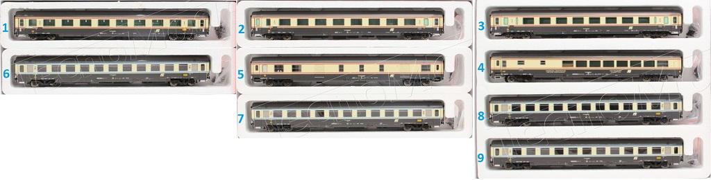

Buongiorno a tutti.La Acme ha fatto tre set di carrozze 55213 che ha quattro carrozze una ristoranteGC,una carrozza Gc 1 classe,due Z1 di seconda classe;confezione 55214una 1 classe GC un bagagliaio nei colori GC,una carrozza Z1 seconda classe;confezione 55215 una carrozza GC 1 classe e una carrozza Z1 seconda classe.Come va composto il treno? il bagaliaio è subito dopo la locomotiva o in fondo al treno? la carrozza ristorante a che punto del treno è? Le carrozze Z1 sono all'inizio treno o in fondo treno?IL treno Benedetto Croce si componeva solo di queste otto carrozze+ bagagliaio?Che locomotori sono atti a trainare il treno?

Di seguito, una possibile composizione:
55213-4-5.jpg [ 95.55 KiB | Osservato 6911 volte ]
Ad essa puoi aggiungere un'altra GC a scompartimenti nella sezione di prima classe ed anche una o due Z1 nella sezione di seconda classe.
Per i locomotori: E444 prototipo, E444 di serie, E447, E444R, E402 prototipo, E402a, il tutto in base al proprio gusto e senza essere troppo fiscali o rigidi nel rispettare le date di revisione. Se invece si vuole spaccare il capello, sono già state scritte diverse composizioni con tutti i distinguo del caso ed è inutile ripetersi. Basta cercare nel forum.

MessaggioInviato: giovedì 10 gennaio 2019, 15:03
Messaggi: 1796
In definitiva non è che siano possibili più varianti, perchè ferma la necessità di abbinare sempre la salone alla ristorante e le sezioni di 1a e 2a classe ai due lati opposti del convoglio, resta solo il bagagliaio "libero". Ma anche quello credo avesse una logica posizione al centro del treno, quindi anche qui la posizione di "separatore" tra le due sezioni, di 1a e 2a classe, è quasi d'obbligo, secondo la mia personale opinione. Poi magari si possono trovare foto di compisizioni che smentiscono tutto...

Grazie per le risposte,ma se il bagagliaio era collocato anche in centro treno,i passeggeri che volevano andare nella carrozza ristorante dovevano attraversare il bagagliaio?

Non è una novità, in tutti i convogli con il bagagliaio al centro, i passeggeri per andare da una sezione ad un'altra passavano per il corridoio laterale del bagagliaio.
Era così anche con gli espressi e le carrozze X

Dopo il bagagliaio potresti aggiungere un Z bigrigio a salone.
Per dare un tocco personale ulteriore puoi sostituire la ristorante con una Self Service. Sicuramente non avrai problemi ad usare la ristorante su un altro treno visto che era comunissima. Ad esempio é molto bella sul Riviera dei Fiori, o sul Michelangelo composto da Eurofima e singola X tedesca di rinforzo

Ci si possono aggiungere le X da 200 rossofegato con i deflettori ai finestrini quando le Z1 di seconda non erano ancora tutte disponibili.

Non di rado nella sezione di seconda classe, che generalmente negli IC era composta da 6 Z1 (sia avorio/grigio sia bigrigio) a volte si potevano trovare una o due Eurofima livera C1.
Ho anche visto e fotografato IC con bagagliaio tipo Z bigrigio in testa al treno.
