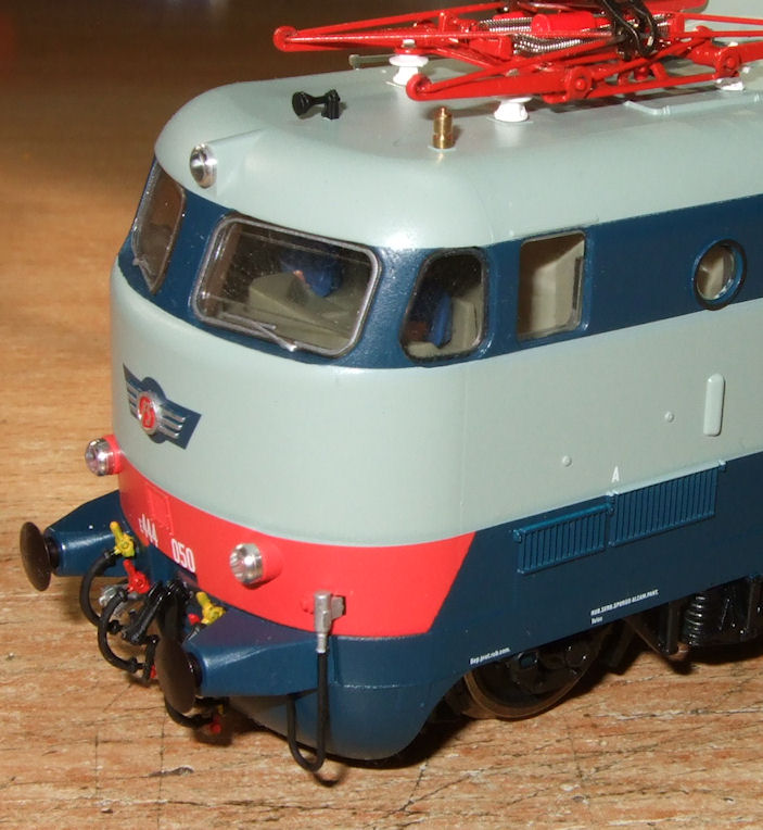

Va bene? :D
DSCF4351.jpg [ 102.59 KiB | Osservato 8211 volte ]
Nessuna maschera né linea di riferimento, solo pennellino fino e mano fermissima, con a fianco il modello Lima e foto dal vero per confronto....ho colorato anche i bordi interni di tutti i finestrini della cabina e il retro delle carenature frontali.
Colore blu orientale Puravest, è praticamente identico al Roco.
PS. poi l'elaborazione è proseguita, sono sparite quelle orribili ghiere e completati gli smorazatori...

Bella foto Gabriele.
Sappi che prendero' ad esempio la tuo foto ed il tuo lavoro.
grazie Armando

complimenti Gabriele e ..Roco,
bella foto, bella macchina.
accipicchia che mano ferma,
grande pennello.

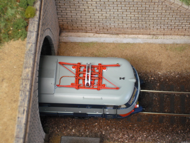

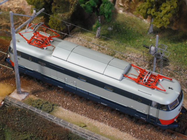

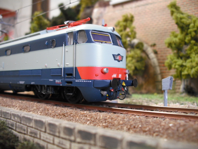

Anch'io ho osato e non mi sono fermato solo al piccolo ritocco sotto ifinestrini. Ho spostato le condotte più in basso, riverniciato la fascia rossa (era quasi arancio :? ) cambiato le ghiere, i panto, le cornici ai vetri, ho dato un'aggiustatina al cavo AT, e altre piccole cosette e ritocchi di colore, ora mancano solo gli smorzatori poi è al completo (almeno per ora). :wink:
E444-019 Roco aggiornata (1).jpg [ 205.53 KiB | Osservato 7917 volte ]
E444-019 Roco aggiornata (6).jpg [ 208.22 KiB | Osservato 7917 volte ]
E444-019 Roco aggiornata (3).jpg [ 209.21 KiB | Osservato 7917 volte ]
Sotto con l'elaborazione! :wink:
