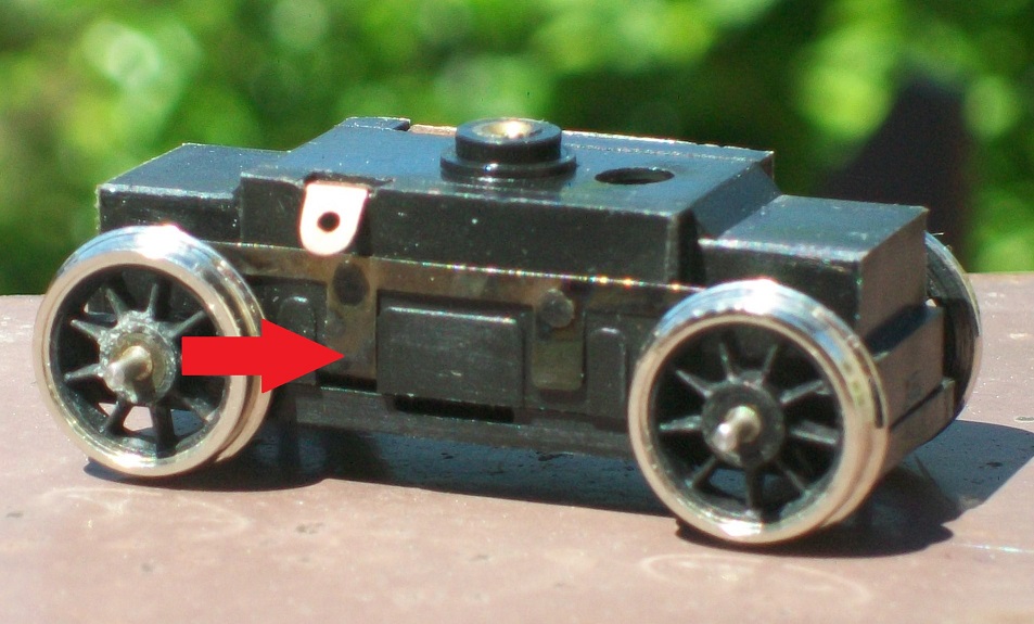

Salve ho preso un carrello tenshodo volevo digitalizzarlo. Rosso e nero prese correnti grigio e arancio prese motore sono andato a programmarlo mi dà tutto ok , ma provandolo sembra che non senta il decoder , e il motore frigge , ho sbagliato dove? Grazie

Hai sezionato le lamelle di presa corrente in un punto qualunque compreso tra le ruote e le linguette che portano corrente alle spazzole del motore?
Se ti sei limitato a saldare i cavetti del decoder solo rispettando i colori, e se non hai sezionato le lamelle, hai praticamente ottenuto di saldare rosso e grigio sulla stessa lamella e nero e arancio sulla stessa lamella, ovviamente vanificando il funzionamento del decoder.

E' un'impresa digitalizzare il tenshodo perchè le lamelle prendicorrente delle ruote sono direttamente connesse al motore, quindi devi smontarlo completamente e isolarle dal motore, a quel punto il carrello è collegabile ad un decoder, il problema successivo è che dal carrello dovrai far uscire ben 4 fili che vanno collegati al decoder (due delle prese di corrente DX e SX e due del motore) e quindi dovrai fare attenzione che non interferiscano con la rotazione del carrello, usa fili molto sottili tipo quelli di Brawa da 0,14mmq.

Lavorando con un po' di pazienza ed attenzione, probabilmente non è necessario smontare completamente il carrello.
La lamella che va sezionata è quella indicata dalla freccia rossa, ovviamente su entrambi i lati del carrello.
Si può provare delicatamente con un disco abrasivo montato sul trapanino, oppure con ripetute incisioni di cutter.
Nella peggiore delle ipotesi, occorre rimuovere il carter inferiore, che è semplicemente fissato ad incastro e tagliare le linguette nel punto in cui si ripiegano a 180° su se stesse per entrare all'interno del carrello.
Se necessario, il passo successivo è il più drastico: occorre estrarre il motore, ripiegare verso l'esterno le due lamelle e sezionarle.
Spero di essere stato sufficientemente chiaro.
Ciao a tutti.
Guido
