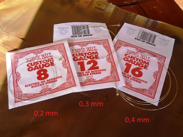

Qesto è quanto ho postato precedentemente su altro topic:
Metto a fattor comune di chi cerchi tondino di acciaio armonico da 0,2 mm, 0,3 mm e 0,4 mm per l'autocostruzione dei mancorrenti...
Si tratta del MI cantino per chitarra acustica (0,3 mm) e del SOL per chitarra elettrica (0,4 mm), che avevo già utilizzato in passato, a cui si è aggiunto ora il MI cantino per chitarra elettrica (0,2 mm); un grazie a Fulvio Felicioli per quest'ultima dritta che mi ha dato di là...
Costo totale dell'assortimento (tre metri in tutto), tre euro da Feltrinelli.Metto a fattor comune di chi cerchi tondino di acciaio armonico da 0,2 mm, 0,3 mm e 0,4 mm per l'autocostruzione dei mancorrenti...
Aggiungo adesso:
0,2 mm. per mancorrenti orizzontali sotto i respingenti
0,3 mm. per tutti gli altri mancorrenti della cassa (esclusi quelli di salita in cabina)
0,4 mm. per i mancorrenti di salita in cabina
Mario
