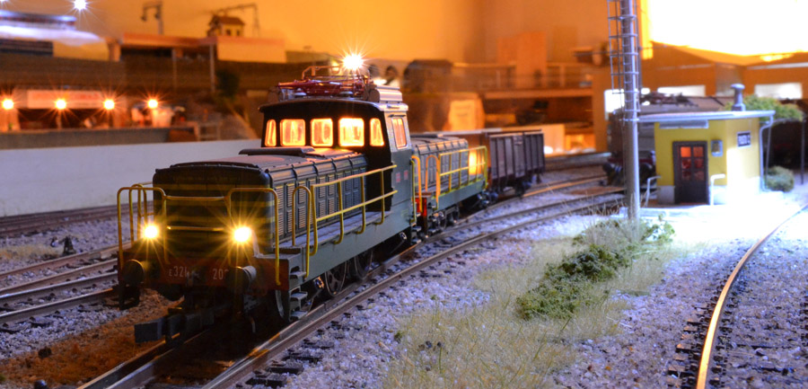

Aggiungo che illuminando i fari con microled (confermo che è semplice) si possono eliminare tutti i condotti luce di plastica trasparente liberando spazio nella locomotiva!
Io ho messo un decoder (Zimo MX630) nell'E322 che offre maggior spazio libero connettendo in parallelo sia le prese di corrente che i motori delle due unità. Per l'aggancio delle due unità ho utilizzato la barra rigida originale e ho posizionato i cavetti ad imitazione delle condotte reali.
Installando un pantografo più fine, tipo ACME o Lima Expert la E321 è ancora un bel modello!
E321.jpg [ 172.45 KiB | Osservato 3898 volte ]
