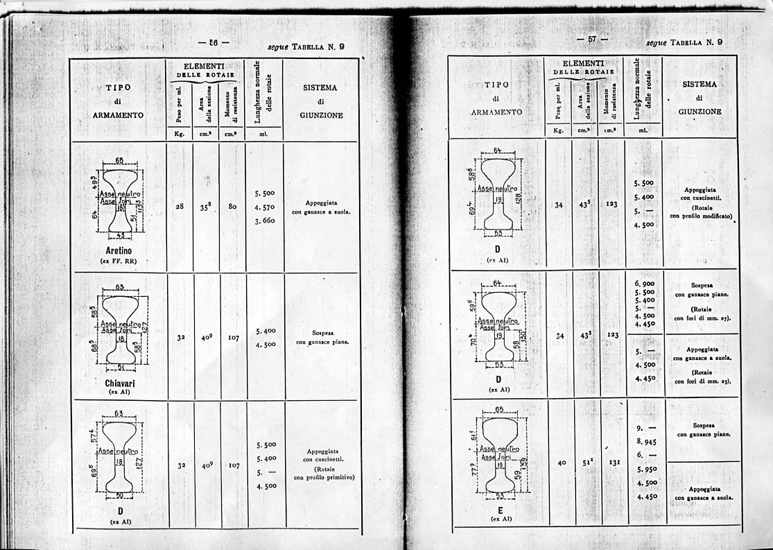

Comincio! ogni altro contributo è più che accetto, anzi auspicato!!! se condividiamo ne usciamo tutti più arricchiti: vale in ogni campo!!! :D

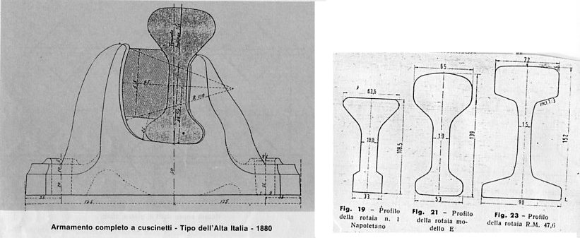

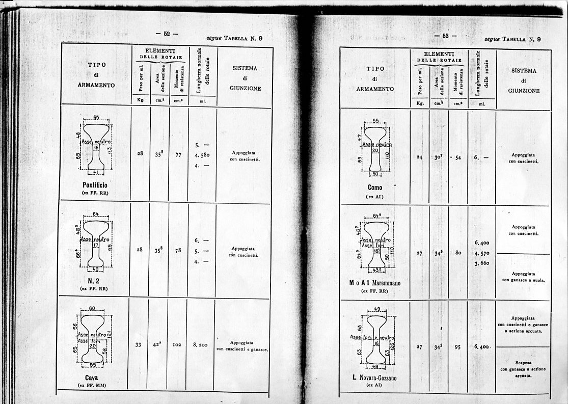

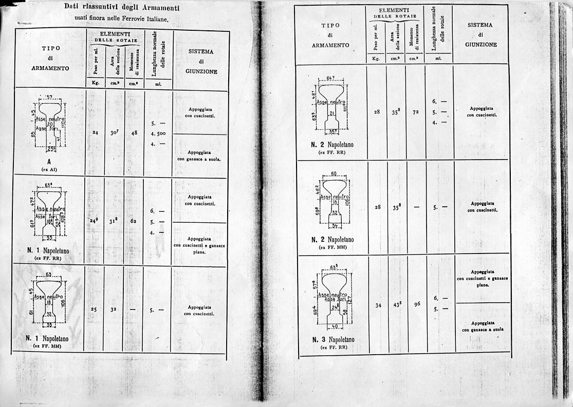

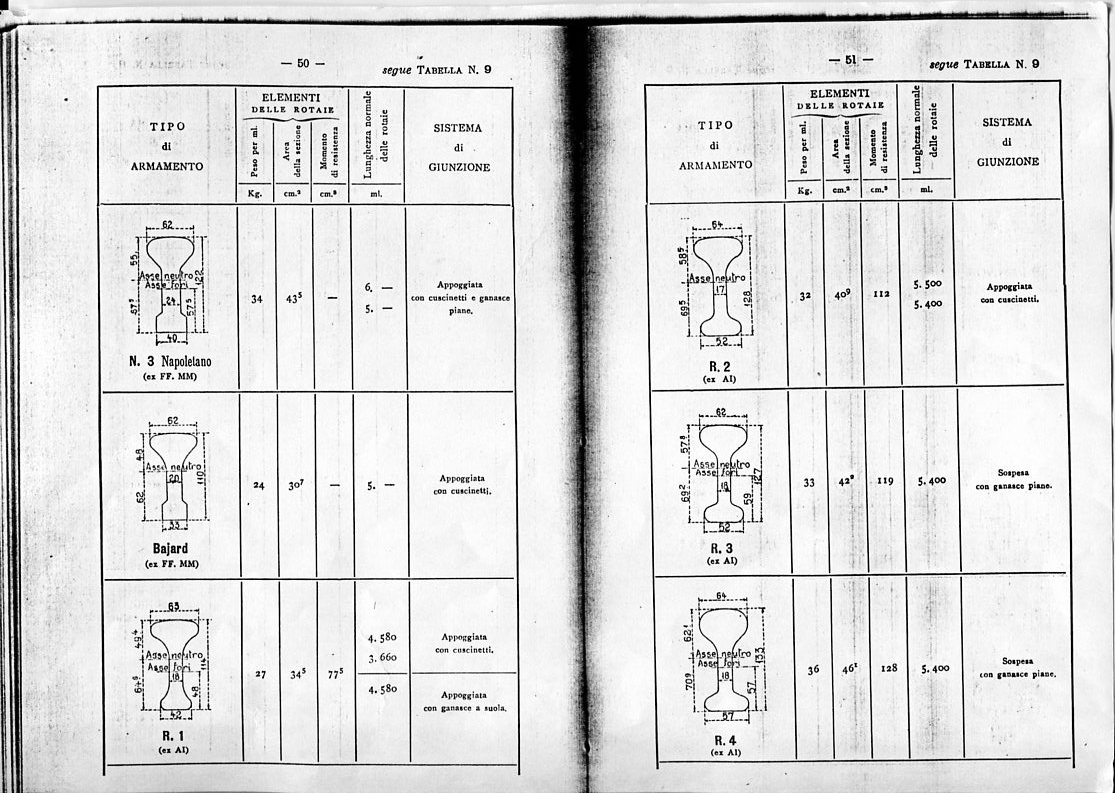

Fondamentale per quanto pubblico l'articolo di Aldo Accorsi, apparso a puntate su la Tecnica Professionale (sez lavori) nei nn3/4/6 e 7 1950, " Un po' di storia sul nostro armamento" e "Descrizione di alcuni tipi di Armamento già in opera o di normale impiego nella rete FS"

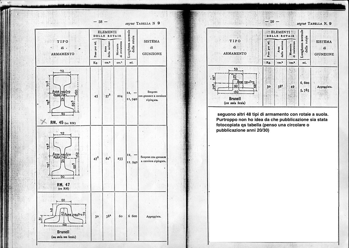

Da pubblicazione (circolare o manuale ritengo anni 30) una sintesi delle tipologia di armamenti a doppio fungo
doppio fungo 001.jpg [ 195.13 KiB | Osservato 9598 volte ]
doppio fungo 002.jpg [ 195.26 KiB | Osservato 9598 volte ]
doppio fungo 003.jpg [ 192.42 KiB | Osservato 9598 volte ]

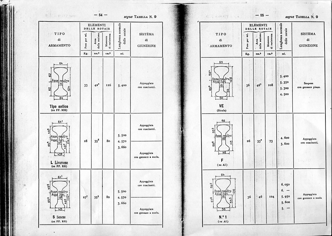

continuo......
doppio fungo 005.jpg [ 214.35 KiB | Osservato 9594 volte ]
continuo....
doppio fungo 004.jpg [ 185.5 KiB | Osservato 9594 volte ]
doppio fungo 006.jpg [ 183.23 KiB | Osservato 9594 volte ]
Da La Tecnica Professionale
doppio fungo 007.jpg [ 58.09 KiB | Osservato 9594 volte ]

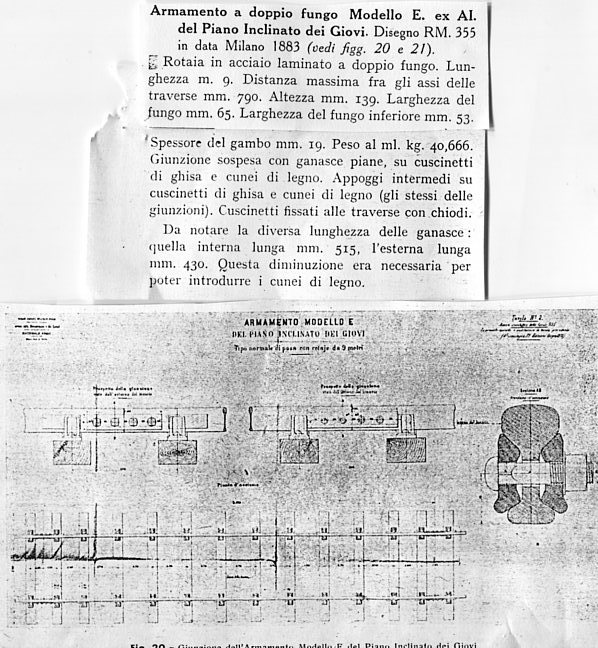

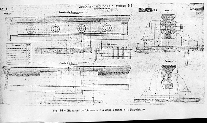

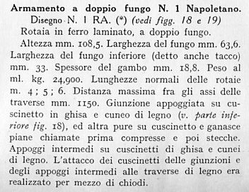

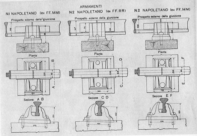

E grazie al citato articolo di Aldo Accorsi, approfondiamo...
doppio fungo n1 009.jpg [ 39.68 KiB | Osservato 9592 volte ]
doppio fungo n1 007.jpg [ 86.7 KiB | Osservato 9592 volte ]
doppio fungo n1 008.jpg [ 82.49 KiB | Osservato 9592 volte ]
doppio fungo nE giovi.jpg [ 122.09 KiB | Osservato 9592 volte ]

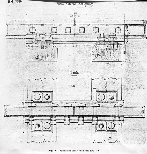

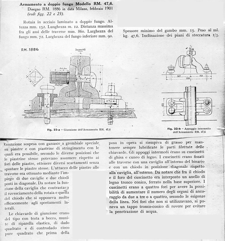

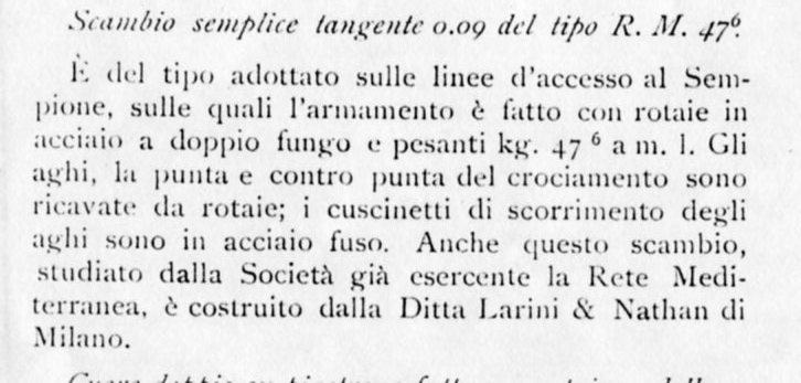

Indubbiamente più interessante l'armamento RM 47,6 studiato dalla RM per la linea del Sempione....
...uno scambio semplice era esposto, dalle neonate FS, all'Esposizione di Milano nel 1906 (descr dal catalogo FS relativo)
doppio fungo RM47 001.jpg [ 53.19 KiB | Osservato 9581 volte ]
Descrizione armamento dell'Accorsi
doppio fungo RM47004.jpg [ 164.28 KiB | Osservato 9581 volte ]
doppio fungo RM47002.jpg [ 119.02 KiB | Osservato 9579 volte ]

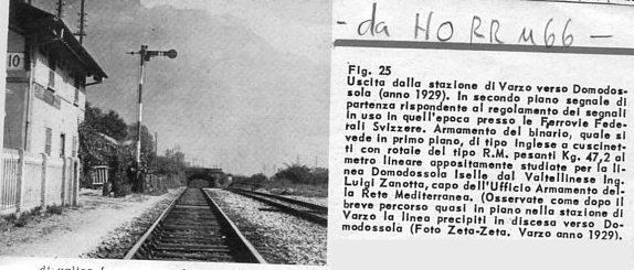

Interessante anche la nota pubblicata dall'ing Bonazzelli (Zeta-Zeta), su HO Rivarossi n 66 nel 1965, in margine ai suoi articoli sulla "Trazione Elettrica nelle Ferrovie Italiane" ed i suoi primi passi....
doppio fungo RM47003.jpg [ 45.63 KiB | Osservato 9581 volte ]
Fino a quando durarono armamenti a doppio fungo su linee FS...ardua risposta....
di essi non trovo traccia nel Prontuario dell'Armamento del 1935 e
già nel "Catalogo dei materiali di scorta nei Magazzini: materiali d'armamento" del 1927 non ve n'è traccia
...ma la foto del Bonazzelli è del 1929....

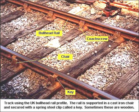

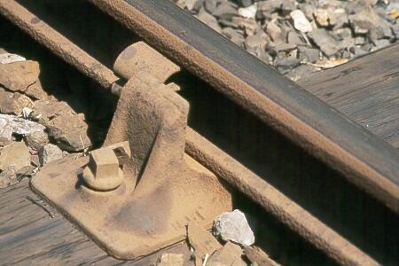

Per ambientazioni epoca I si può quindi effettivamente utilizzare la rotaia a doppio fungo, con le sue caratteristiche ganasce. Ergo, i binari commerciali non vanno bene. I modellisti epoca I credo siano pochissimi (a me ne viene in mente uno...e non sono io di certo), ma chissà magari serve a qualcuno.
Le zeppe di legno sono centrate rispetto alla ganascia: in Inghilterra la zeppa era posizionata asimmetricamente rispetto alla ganascia e in funzione della direzione normale di marcia dei convogli, cosicché, durante il transito si imprimeva alla zeppa stessa una forza che la spingeva in direzione tale a stringere sempre di più la ganascia stessa contro la rotaia.
Come avevo accennato un produttore inglese fa queste ganasce (in scala 00, ma usate in H0 non stonano, come dimostrano foto reperibili su forum francesi). Sono reperibili qui
http://www.finescale.org.uk/index.php?r ... 46_347_348
Qui la rotaia doppio fungo (bullhead) codice 75
http://www.finescale.org.uk/index.php?r ... 47_350_351
L'installazione e la costruzione di un binario con questi prodotti si trova sul libro di Ian Rice "Finescale Track", che avevo pubblicizzato nel filetto "La biblioteca del fermodellista".
Anche Peco fa la rotaia (o meglio il flessibile) doppio fungo: SL 108 - F, o addirittura ha tutto un programma di armamento.
Infine: peccato che siano scomparse negli anni 20.

non vanno bene per riprodurre armamenti con rotaie a doppio fungo. (32 tipi in Italia)... ma penso fossero ben più diffusi i restanti 48 con rotaie a suola specie a partire dagli anni 80 dell'800..... :D
