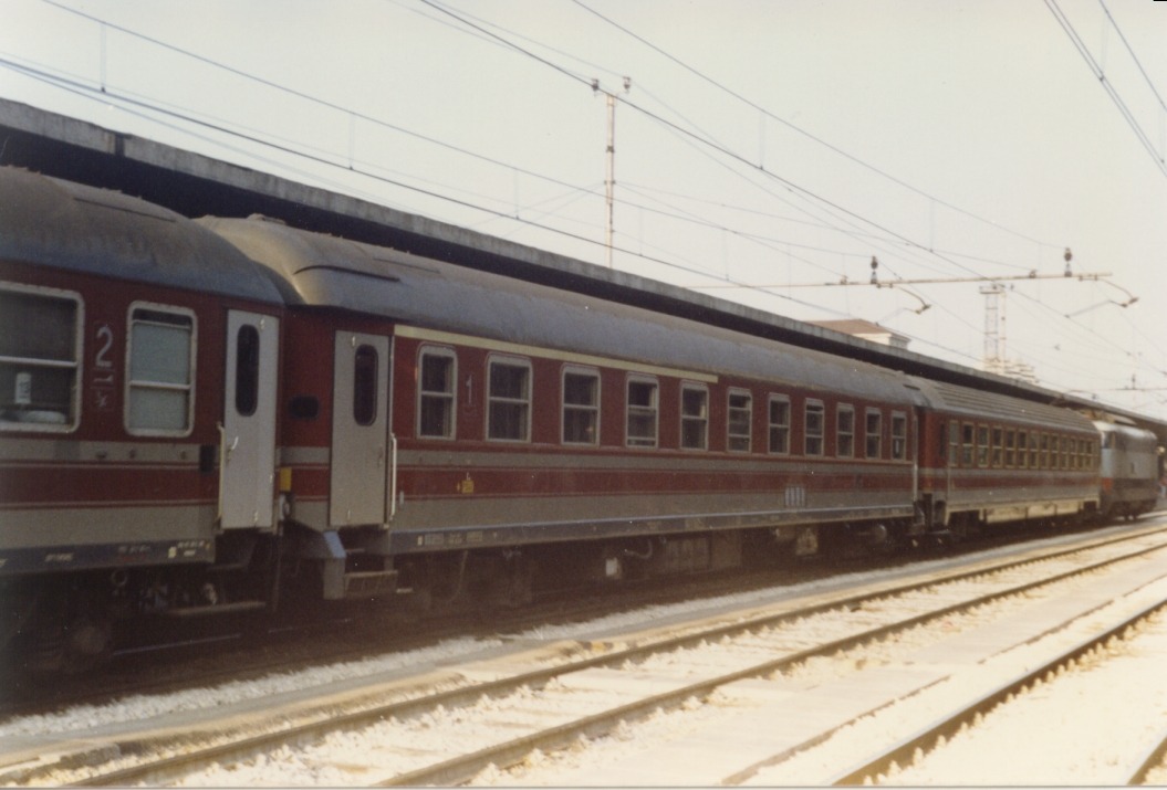

Possiedo le cuccette tipo 1959 risanate in livrea rosso fegato della ACME, le MdF ai tempi non le acquistai e come è noto sono molto rare.
Funzionamento perfetto, almeno le mie.
Purtroppo c'è l'imperfezione del ricasco del tetto nelle testate, sopra le porte di accesso, che esteticamente non rende giustizia al modello ben realizzato,cura del dettaglio notevole, sia esternamente che internamente.
Ma piuttosto che non averle del tutto e aspettare una terza sfornata da non si sa bene chi e possibilmente col tetto giusto, ho preferito comprarle e potere fare in santa pace gli espressi notturni dalla Sicilia al Nord Italia.
Una delle due ha come residenza Palermo.
Allego una foto presa da una discussione su questo forum (non è mia dunque, ringrazio l'utente che l'ha postata) così puoi farti un idea delle carrozze da potere agganciare, nonchè della locomotiva...una E444!
444+CCBO.jpg [ 136.84 KiB | Osservato 7995 volte ]
