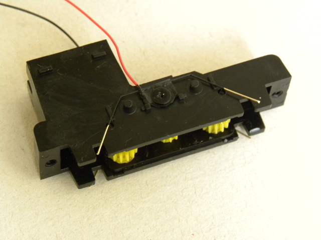

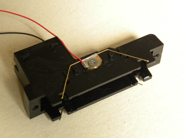

Salve,
provo a mettere due foto.
La soluzione è quella che hanno detto in molti: microvite (più o meno micro a seconda della disponibilità) e, nel mio caso, filo d'ottone da 0,35 mm.
Captazione perfetta e molto meno attrito.
Carlo

carlo7491 ha scritto:
Salve,
Carlo
Ottimo lavoro, sulla e464 VT è molto importante ridurre l'attrito, come lei ha ben provveduto: spesso le mollette troppo tirate hanno creato problemi di marcia al minimo. Io ho provveduto infatti ad allentarle un poco senza pregiudicare ovviemente la captazione.
Cordiali Saluti
