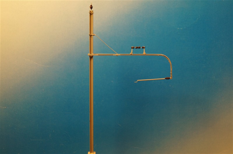

Tempo fa investigavo nel filetto "H0m Bemo e non solo" alla ricerca di foto delle RhB in epoca III. Il motivo è il seguente: nel mio plastico di Loave-Antori, esiste una stazioncina dedicata alle RhB. Essendo il plastico ambientato in epoca III/IVa, ne deriva che anche la linea aerea e accessori devono essere coerenti con l'epoca. Esempio (foto prese dal sito di Maurizio Polier)
I prodotti commerciali disponibili sono di Sommerfeldt e di alcuni artigiani svizzeri. I primi ormai hanno fatto il loro tempo e oltretutto non riproducono il palo a "traliccio" (passatemi la definizione). I secondi costano un disastro e mezzo a palo.
Non mi sono arreso e con qualche difficoltà (per me che non parlo il tedesco e non conosco tanto a fondo il mondo svizzero) ho investigato un po', analizzato qualche centinaio di foto, scambiato email con le RhB.
Ho approfittato di un paio di giorni di vacanza e sono anche andato in una stazioncina simile a quella che vorrei riprodurre nel mio plastico. Ho fatto un giro nell'Engadina e fatto alcuni rilievi. (costicchia un peluzzo ma sono posti bellissimi e si mangia da dio...)
La palificazione è quella nuova, ma ho trovato quanto mi serviva e ho comunque risolto alcuni dubbi...
Ne è saltato fuori qualche disegno, e con l'aiuto del mio compagno di sventura Serluke son saltati fuori questi pali. Volendo riprodurre i pali ad un buon standard attuale con tutti gli accessori si è pensato ad un sistema modulare e configurabile alla bisogna, in grado di reggere indirettamente il tiro di un filo tesato da due molle
Il montaggio è tutto a saldare, alcuni particolari a gas, a causa delle dimensioni (il basamento con alloggiamento della vite M3 per esempio).

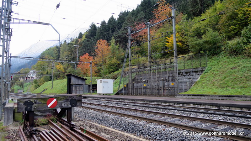

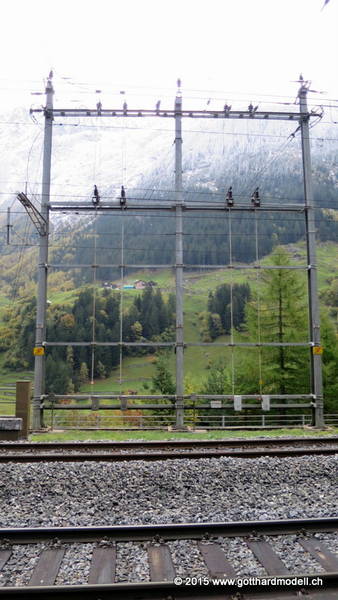

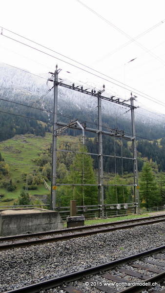

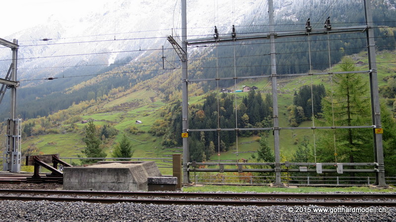

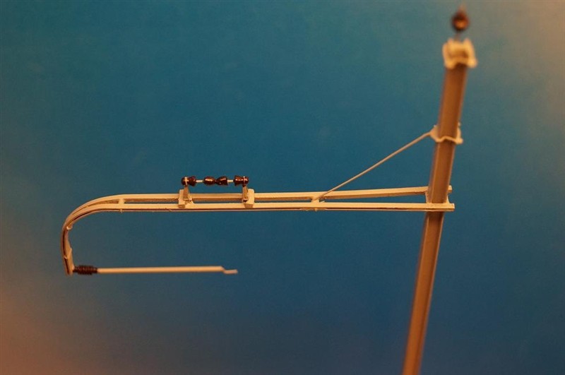

tralasciando la linea aerea art e web,.....bellissima ma molto costosa,anche barinmodel.com fa' cose egregie...

Hai perfettamente ragione. I prodotti di art & web e barin modell sono molto belli. Prima di decidermi a fare qualcosa da me contattai proprio quest'ultimo: mi disse che non vendeva i componenti singoli ma solamente i pali e i portali montati e finiti. Questo mi spiazzò: anche dopo aver progettato e montato la linea aerea tutta non avrei potuto modificare niente. Inoltre, alcuni componenti ausiliari come il trafo monofase per gli ausiliari o i sezionatori non li faceva di epoca III. Per esempio nella foto qui sotto si vede lo Schaltposten (foto dal sito di Maurizio Polier...grande ispirazione, grazie!)
con i sezionatori particolari dal funzionamento simile al seguente (foto da internet questo è delle DR)
Siccome non sono perfetto al primo colpo ho piacere di trafficare con componenti che posso aggiustare in corso d'opera: da qui la mia idea dei componenti da montare alla bisogna. E poi se mi gira vorrei poter avere disponibili i componenti per poter anche fare un palo del genere (foto da internet)

purtroppo tutto quello che riguarda lo stile svizzero è molto costoso....

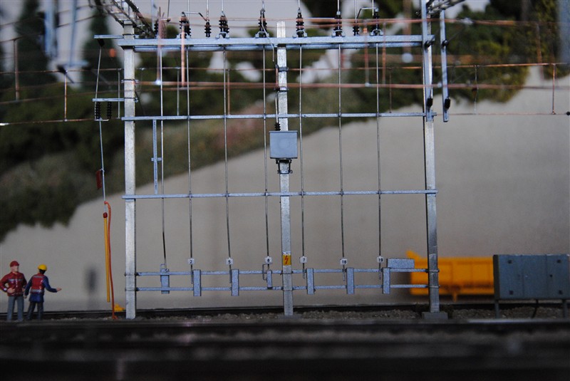

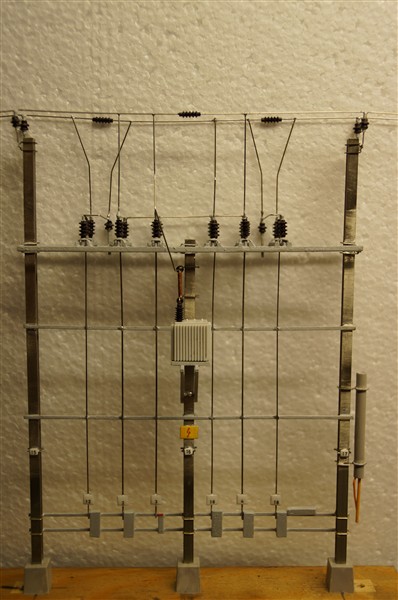

io sul mio plastico (wassen)devo decidermi a costruire questo.......mi vien male al pensiero...

Qualcosa del genere ho fatto: dovevamo riprodurre uno reale partendo da quello Sommerfeldt: due settimane di lavoro (io ho fatto il lavoro, ma eravamo in gruppo e il resto non ne aveva risentito). Purtroppo non ho foto, il lavoro è del 1998, ma non è difficile se hai tutti i pezzi sottomano. Basta metterci la cura dovuta.

purtroppo il sommerfeldt non è neanche parente con questo....ed è anche doppio...copre i 3 binari

è sempre lo stesso...le prime 3 foto rappresentano il lato sx...l'ultima il lato dx....quindi lavoro doppio...
 Oggetto del messaggio: Re: Linea aerea RhB
MessaggioInviato: venerdì 20 novembre 2015, 14:43
Messaggi: 2030
Li Ah... :shock:
Però è affascinante! :lol: Cos'hai in mano di questo canchero? Disegni? Schemi elettrici? Foto dettagliate? E riguardo all'autocostruzione, hai già abbozzato qualcosa, hai qualche idea, sai come comporre almeno alcuni pezzi? O sei in un mare di medda e non sai dove girarti?
MessaggioInviato: venerdì 20 novembre 2015, 15:14
Messaggi: 632
Località: pordenone
le foto sono tutto quello che ho'...niente disegni...ne misure...i pali principali li faro' con profilati a c da 4x1....spero nel 2016 di riuscire a fare un salto a wassen..
