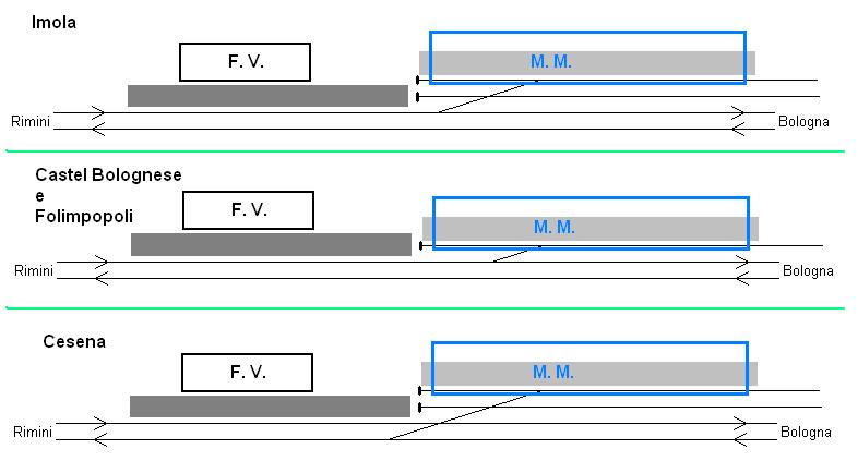

Fino agli anni '70, la tratta Bologna Rimini aveva il binario sotto la tettoia del magazzino merci direttamente raccordato ad uno o entrambi i binari di corsa. Così :
Domanda su scambio in magazzino merci - 1.JPG [ 43.62 KiB | Osservato 11593 volte ]
I carri sostavano anche sullo scambio, fino al paraurti, per utilizzare tutta la tettoia del Magazzino Merci.
Il marciapiede venne prolungato in direzione opposta al M.M.
I binari di scalo, lato Bologna, confluivano poi in un' asta di manovra, da cui partiva una comunicazione verso il binario di corsa verso Bologna.
In alcuni casi, il binario di scalo più vicino al binario di corsa aveva anche il proprio segnale di partenza.
Qualcosa di simile mi sembra esistesse anche a Brisighella, Fognano, Marradi, ovvero su linea a semplice binario non elettrificata.
E' diffusa in tutta Italia e serviva per le manovre dei merci raccoglitori.

Ecco, tra le eccezioni avevo in mente quelle ma pensavo fossero modifiche moderne...

Salve a tutti, Come prima cosa mi scuso per il ritardo delle risposte ma in questi giorni ho avuto , per usare un eufemismo, qualche piccolo problema. Grazie stefano per i disegni di Imola e Cesena che mi hai segnalato, li ho visionati con Google maps allo stato attuale e sono del tutto cambiati, come tu stesso hai scritto. Nel mio caso ciò non è un problema in quanto l'epoca a cui io faccio riferimento è a cavallo tra gli anni 60 e 70. Il mio sbaglio è stato che dopo aver visionato allo stato attuale circa una settantina di scali, tra cui anche quello di Cesena, mi ero convinto che tale disposizione di binari non era mai stata usata dalle FS. Questo mi induce a pensare invece che in passato non era raro il collegamento con scambio tra il tronchino scarico merci e la linea. Ciao Bomby, grazie anche a te, in merito alla tua osservazione ti posso dire che quello non è l’unico accesso allo scalo, nella precedente figura dove ho indicato l’asta di manovra si trova anche l’ingresso. Figurati che la mia idea era di usare lo scambio sul tronchino come uscita dallo scalo, per evitare, come invece si usa su molti plastici, troppe manovre. Questa è la piantina senza lo scambio. A questo punto, approfittando del vostro esperto consiglio e considerando che l’epoca di ambientazione è a cavallo tra gli anni 60 e 70, vi domando, meglio con lo scambio sul tronchino o senza? Saluti Maurizio
