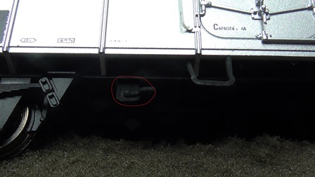

salve a tutti !!! recentemente ho acquistato una confezione da tre carri refrigeranti FS dalla BRAWA.
siccome ne ho già uno da diversi anni sul quale avevo montato una coppia di aggiuntivi, supporto con maniglia (nella foto, cerchiato in rosso), uno per lato.
in questa confezione da tre, questo aggiuntivo non c'è per nessuno carro, anche se sotto ci sono i "tassellini" per l'incastro.
mi sembra di capire, dai fogli allegati, che questo aggiuntivo non si monta su tutti i carri, ma è per solo alcune versioni e/o nazionalità.
un chiarimento, grazie.

Se sono le leve per il freno dovrebbero esserci per forza...credo.
GD

Non vorrei dire una cappellata ... quelli sono i selettori del freno "pieno/vuoto" per regolarne l'intervento in base alla massa del veicolo. Ora... alcuni tipi di impianto freno mi pare fossero "autoadattanti" per cui i selettori non ci vanno.
Ma queste erano cose che facevano parte delle teoria che studiai tanto tempo fa .., potrei essermi confuso.

i dubbi mi sorgono anche leggendo il foglio Brawa allegato alla confezione.
il particolare in questione è il n. 24 e 25, asteriscato.
forse la questione con la scansione dell'allegato è più chiara ?
grazie.
ps. scusate per la scansione "storta"
