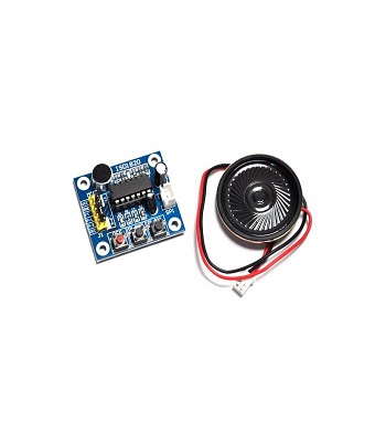

Io ho usato il modulo ISD 1820 per Arduino.
La scheda è dotata di microfono ,tre pulsanti(registazione,parziale riproduzione e riproduzione intera) e un piccolo connettore dal quale si puo' remotare la riproduzione.
Si puo registrare per un max di 10s e riprodurre con apposito pulsante.
Variando una apposita resistenza si puo' estendere il tempo di registrazione ma con un campionamento peggiore.
Io la uso con Arduino che, a programma, invia un attivo basso al pin apposito attivando la riproduzione
Il costo è intorno ai 5€,funziona bene e non si perde molto tempo a registrare il suono di un PL "lecca lecca" .
isd1820-suono.jpg [ 18.78 KiB | Osservato 8960 volte ]
