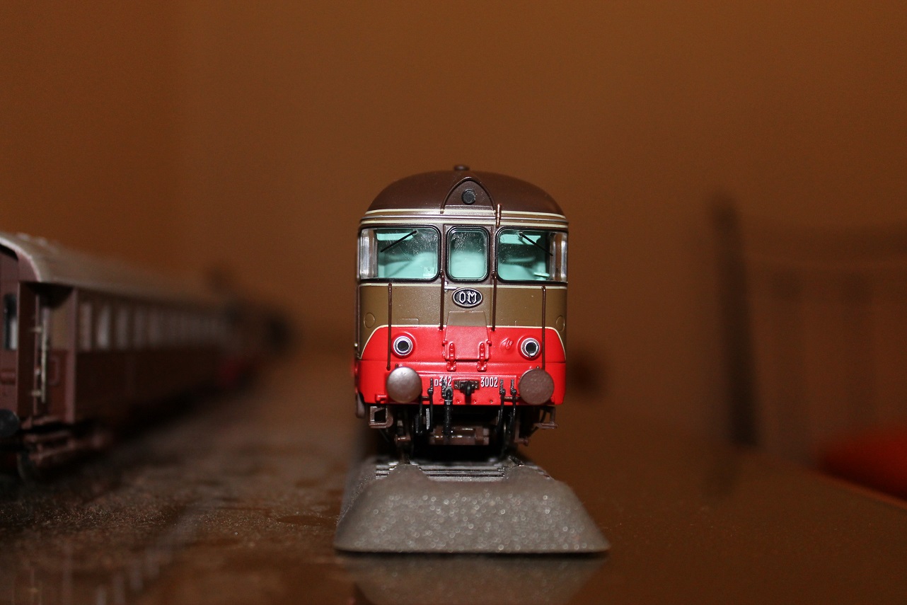

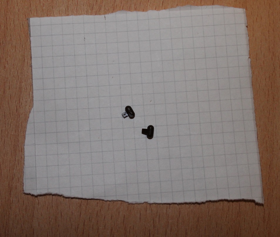

Ho trovato questi due aggiuntivi nella scatola delle D 342 OM della oskar. Non so cosa siano e dove vadano montati, le istruzioni non ne parlano. Colore castano, materiale plastica, forma ovoidale. Le foto che ho trovato su internet non li mostrano. Chiedo aiuto agli esperti. Rob

Salve.
I due aggiuntivi che hai fotografato sono due serbatoi da inserire sotto una delle due scale frontali. Se guardi bene, sotto una delle due scale frontali vedrai un incavo dove va posizionato questo serbatoio. Purtroppo non sono a casa e quindi non ho il modello sotto mano per fotografarti il particolare montato. Se hai pazienza, a settembre ti fotografo il tutto.

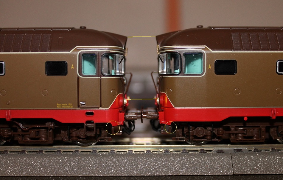

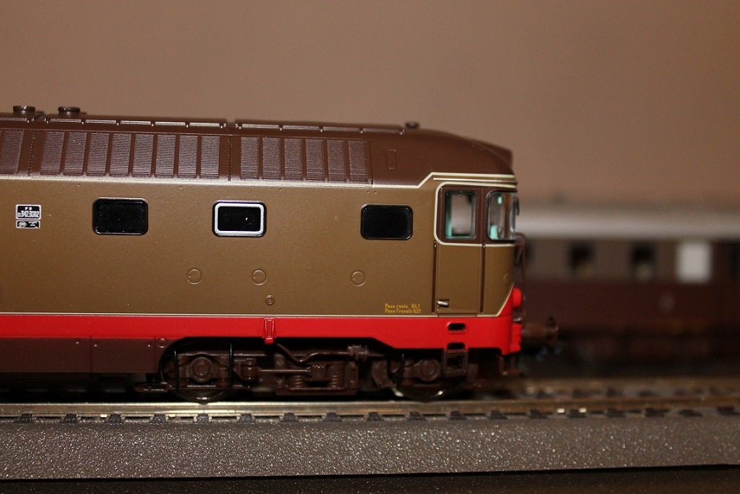

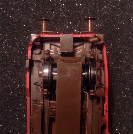

Bravissimo. Adesso se non altro so cosa siano. Ti mando due foto che ho scattato proprio adesso. Ho fatto un frontale completo di aggiuntivi, mentre l'altro ho posizionato solo i tergi e il fischio in ottone + il gancio corto roco. Proprio non riesco a vedere l'incavo neanche nelle foto al vero. Se hai il programma paint per favore scarica le foto e mettici un cerchietto giallo, altrimenti se ne parla in settembre. C'è anche un bel po' di polvere. Ciao, Rob

Sei stato fortunato perché ho trovato una foto che avevo fatto al mio 342. Il serbatoio è posizionato quasi sotto al respingente sinistro, incastrato nel gradino della scaletta. Lì dovresti vedere un incavo (ahimè non ricordo più se nel telaio o nella carrozzeria ) in cui posizionare il perno.
Importante: il serbatoio lo devi incollare altrimenti lo perdi.

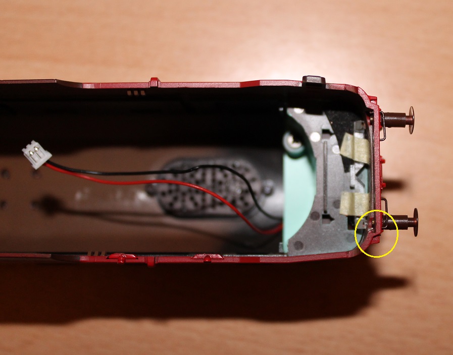

L'ho trovato. E' uno scasso nella cassa di circa 1 mm asimmetrico. Si vede solo smontandola perché il gradino è solidale col telaio anche se a prima vista sembrerebbe di no. Quindi provo a incollarlo alla cassa e poi ti mando la foto. La flangia che sporge dovrebbe essere messa anteriormente a giudicare dalla tua foto. Sei veramente bravo perché le foto che circolano non mostrano questo particolare. E' un serbatoio di un compressore?

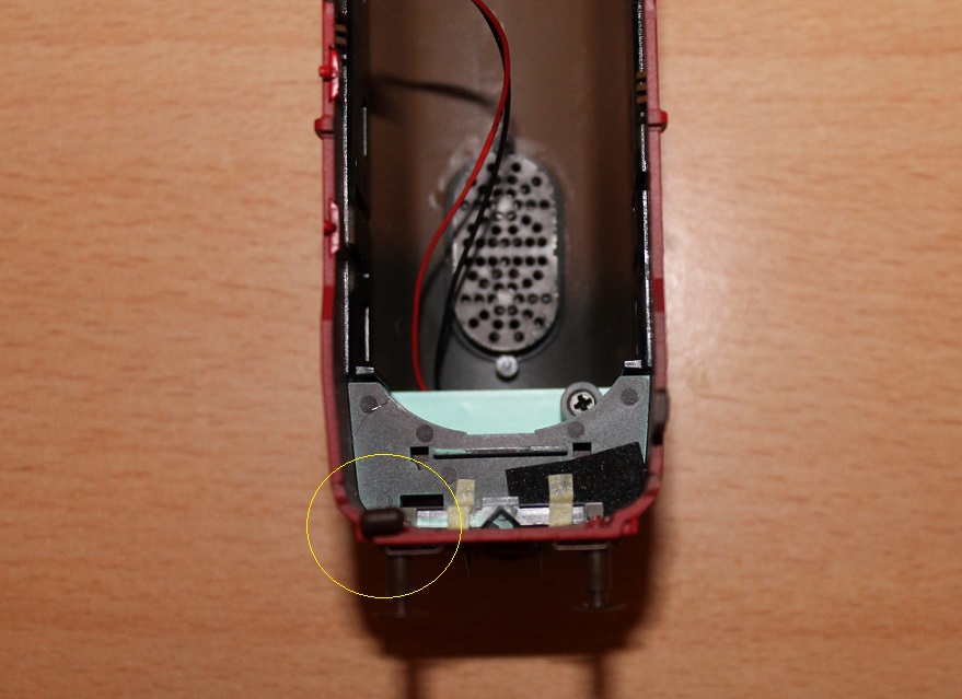

Ad una analisi più attenta questo serbatoio è visibile anche nelle foto su internet. Oltre allo scasso, c'è anche un forellino nella flangia che lo centra con una sporgenza in metallo di una maniglia Grazie ancora, Rob

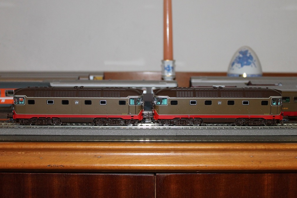

Quella di destra con l'orientamento della cassa così come mi è pervenuta, e cioè con il vano altoparlante posteriore. Forse mezzo millimetro. Quale delle due sta meglio?
