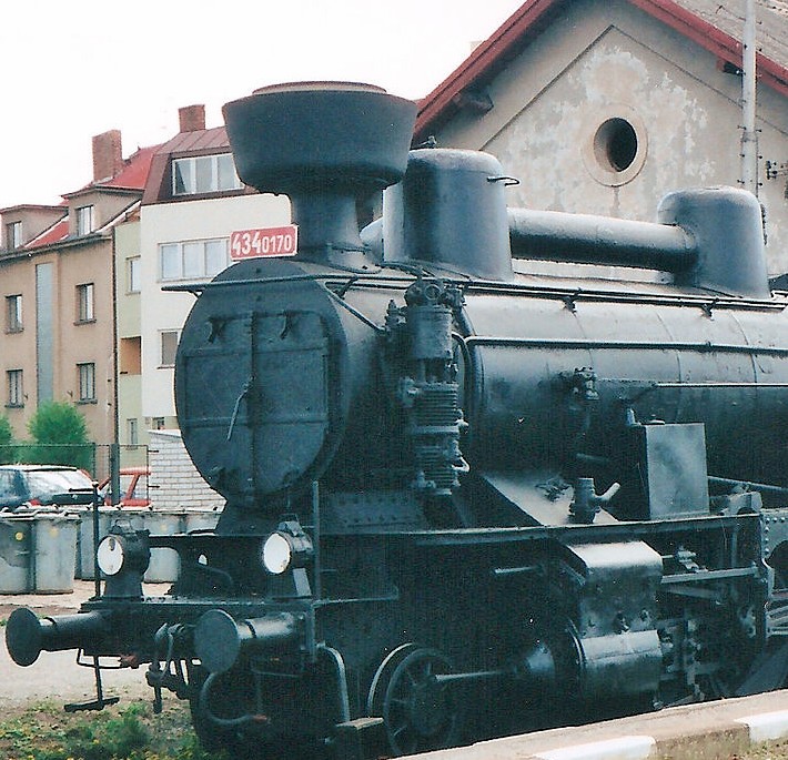

La 729 pare abbia una Westinghouse doppio stadio. Come la 728.
Secondo me va bene il Rail Detail RD00029.
Vedi foto.
Per i fanali onestamente li sostituirei con qualcosa degno di tal nome, mettendo quelli di MS che mi paiono i migliori sul mercato pubblico.
Per i serbatoi non ho idea del diametro. Se non li trovassi, una stampa 3D o una autocostruzione con tubi e rivetti archer potrebbe risolvere la questione.
Poi mi pare che sui cilindri ci siano delle valvole no? E immagini anche altre cose che onestamente non conosco perché non ho mai affrontato la questione.

Qualche foto per te: sono di una 728 comunque "sorella" di una 729 e con molti particolari e soluzioni in comune.
