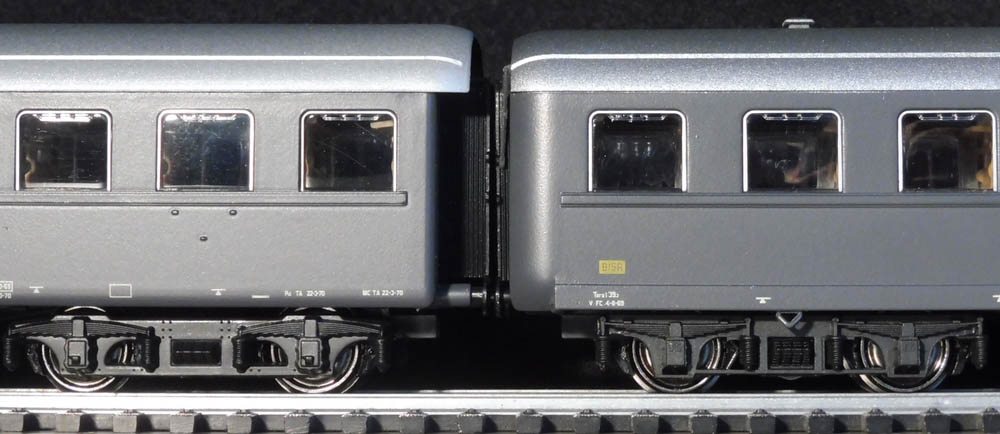

Domanda per “carrozzisti”:
il nuovo set in oggetto prevede tre carrozze ambientate in epoca IV, tra cui la Corbellini “lunga” e una Corbellini tipo 1951R.
Quest'ultima monta stranamente i carrelli AB (quelli delle tipo 1921) e non i soliti AA o AM..
Non ho trovato alcuna corrispondenza nelle foto reali a disposizione.
Può trattarsi di un'eccezione veritiera oppure della consueta “svista” di Acme?
carrelli AB e AM.jpg [ 69.45 KiB | Osservato 4043 volte ]

Dal Libro Carrozze FS di L. Voltan si apprende che le 1951R non hanno mai montato carrelli AB.

Peraltro anche la corbellona (salvo errore) a quell'epoca dovrebbe avere i 27 e non gli AA: è esatto?

Riguardo la Corbellona ho trovato almeno una foto anni '70 che mostra un esemplare in grigio ardesia ancora con i carrelli AM, quindi quel modello si può considerare corretto.

In effetti i 27 li hanno iniziati a mettere dagli anni '70 in poi, quindi qualcuna potrebbe averli montati precedentemente.

Per quanto riguarda la 'Corbellona', sempre dal manuale Carrozze FS L. Voltan, dai primi anni '70 montava i carrelli 27, in sostituzione al tipo AM montato in origine.

Appurato quindi che i carrelli della Corbellini tipo 1951R sono effettivamente di tipo non corrispondente al vero e che tutti i set 55161 nei negozi hanno questa caratteristica, ho interessato il negoziante che chiederà al produttore, mentre un amico ha contattato Acme direttamente.
Vedremo se verrà effettuata una fornitura di carrelli corretti tipo AA o AM da sostituire agli incongruenti AB.

Ciao,ancora una volta ACME ha cannato....Al vero le carrozze Corbellone le ho sempre viste con carrelli AM,come quelli delle 100 porte 36000,e le altre Corbellini...me ne ricordo qualcuna a metà degli anni 70 gia colore grigio ardesia con carrelli di tipo 27 neri.Dubitando fortemente che ACME faccia una sostituzione gratuita dei carrelli,ti conviene acquistare dei carrelli AM come ricambi e sostituirli...
