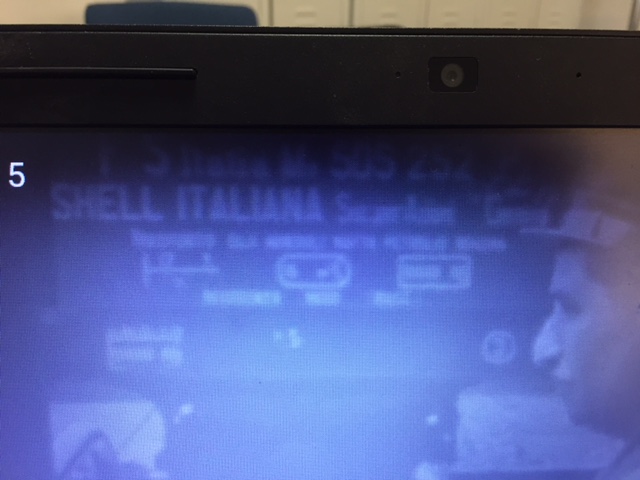

Buongiorno Guido, da questo fermo immagine, mi scuso per la qualità, ma è stato realizzato scattando la foto allo schermo non avendo a disposizioni altri mezzi, i due nomi dopo la residenza sembrano essere molto corti.
IMG_2072.JPG [ 77.82 KiB | Osservato 4790 volte ]
Come quantità di caratteri sembrano averne la metà della scritta "Residenza". Facendo questo tipo di raffronto io sarei più propenso a Santa Limbania.

 Oggetto del messaggio: Re: Carri Cisterna Shell Intorno al 1955
MessaggioInviato: giovedì 21 giugno 2018, 10:19
Nome: Alessio Andreacchio
Messaggi: 1968
Ad occhio la seconda parte del luogo di residenza pare essere racchiusa tra parentesi e quindi teoricamente dovrebbe esserci scritto: (RACC.).
Cosa che come lunghezza corrisponderebbe.
Alex

Perdona l'ignoranza! RACC che indicherebbe cosa?
MessaggioInviato: giovedì 21 giugno 2018, 10:37
Messaggi: 1968
RACC. = Raccordo.
Ovvero che il carro è assegnato ad una precisa località ove vi è uno stabilimento raccordato alla rete FS.
Esempio pratico.
I carri della Solvay portano questa dicitura.
RESIDENZA: ROSIGNANO SOLVAY (RACC.).
Alex
Inviato dal mio GT-I9060I utilizzando Tapatalk
