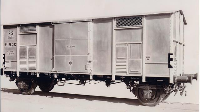

Eccoli
Prova 1 077.jpg [ 33.34 KiB | Osservato 4635 volte ]

Sul libro dedicati ai Carri F di Giovanni Leone, a pag. 63 è ritratto il carro Fc 126.352, con pareti laterali, frontali ed imperiale rivestiti con lamiera di alluminio.
A quattro aeratori per fiancata, appartiene alla serie F 1937-46, anno di costruzione 1939.
Non vi ho trovato cenno a quanti esemplari abbiano ricevuto il rivestimento in alluminio.
