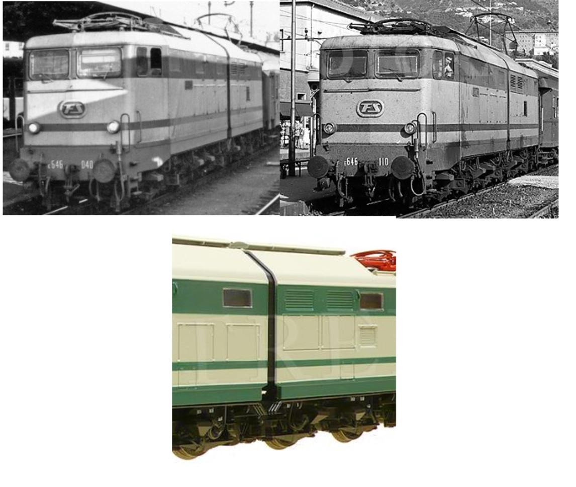

Molto interessante questa versione anni '70 della E646 senza modanature, tuttavia la 040 vera ripresa nella foto del catalogo mostra i portelloni A.T. bassi, mentre il modello li presenta già modificati in posizione alta. :?
Ma non era più logico riprodurre una E646 con fascia stretta e portelloni alti come ad esempio la 110 ?

Le solite considerazioni/domande.
Le date delle foto si sanno?
Le date di officina sul modello a cosa corrispondono?

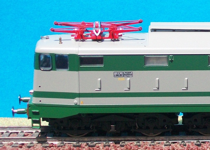

Si riferiscono alla fascia verde magnolia bassa, all'altezza dei fanali. Quando le E.646 persero le modanature in alluminio, la fascia "standard" prevedeva una maggiore altezza a partire dai coprigiunti verticali delle cabine per poter avvolgere completamente i fanali. Tuttavia, su ben più di una macchina la fascia venne dipinta ad altezza costante, quella più bassa.
Per confronto ti allego una foto dell'E.646 di Rivarossi.
Guido

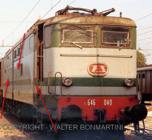

E.646.040 fascia verde anteriore e posteriore larga.
*La foto precedente posta sul forum in bianco e nero della E.646.040 e' stata scattata sicuramente prima del 1982.

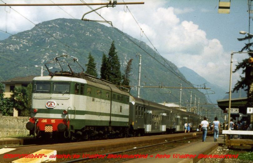

potevano anche rprodurre la E.646.195 che aveva alcuni particolari in piu' ( tetto nero sull'imperiale ),almeno cera qualche locomotiva in piu' ( E.646 ) per effetture modellisticamente i treni navetta prima che trasformassero tutte le E.646 per tale scopo.
OPINIONE STRETTAMENTE PERSONALE

Grazie dell'ottimo contributo!
La nuova foto dovrebbe chiarire il senso della segnalazione iniziale.
Il modello proposto rappresenta una delle prime E646 a cui vennero tolte le modanature in alluminio nei primi anni '70. Queste prime unità modificate (ne ho contate una decina dalle foto d'epoca) avevano ricevuto la fascia verde uniforme al posto delle modanature.
Poco più tardi lo schema di verniciatura venne cambiato adottando una fascia verde che si allargava presso le cabine.
Il tutto avveniva in modo molto graduale, per cui in occasione delle revisioni le E646 ancora con modanature e quelle già private di esse venivano uniformate col nuovo schema (vedi foto di Walter).
Nello stesso periodo iniziarono gradualmente anche le modifiche ai portelloni A.T. per facilitare le operazioni d'officina, per cui si potevano vedere E646 in varie configurazioni e varie livree, a cui si aggiungeranno anche le prime unità trasformate per treni navetta (baffo verde).
Tornando al modello della E646 040, esso viene proposto con fascia "stretta" e portelloni alti, mentre nella foto reale del catalogo questi ultimi appaiono ancora non modificati.
Di logica tale modifica dovrebbe essere intervenuta in sede di revisione e quindi contemporaneamente all'adozione del nuovo schema con fascia verde allargata.
Se Acme ci fornisse una foto esplicativa al riguardo non sarebbe male.

Tetto nero sui 646 grigio-verdi? :?
Lo escluderei: ho visto una foto a colori dove la zona intorno ai pantografi e parte dell'imperiale (in zona sfogatoi) era verniciata in color castano, ma era appunto solo una parte di tutto l'imperiale.
Escluderei a priori il nero, oltretutto anche per una questione di dissipazione del calore.
Attenzione alle foto in bianco e nero... è facile scambiare lo sporco per una verniciatura.
