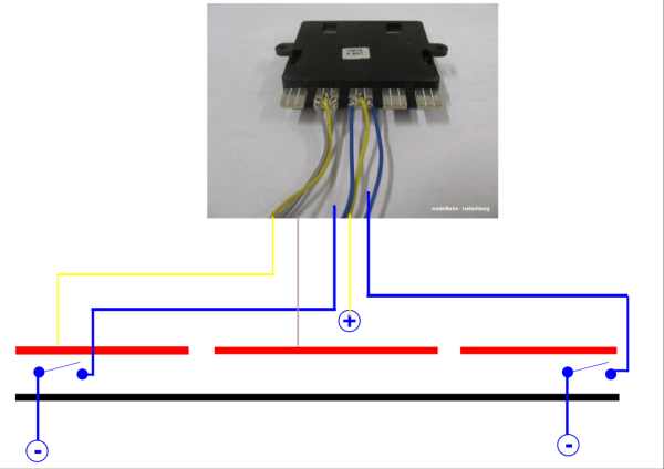

Vorrei realizzare un sistema di blocco automatico al plastico.
Per chi ha usato questo tipo di relè è possibile avere uno schema dei collegamenti elettrici da fare con i binari ed i reed?

 Oggetto del messaggio: Re: Blocco automatico
MessaggioInviato: domenica 29 ottobre 2017, 10:19
Messaggi: 1504
Località: Pescara
Se unisci le informazioni di questo diagramma con lo schema del rele' ottieni quello che desideri.
Antonello
(da ferromodellismo.org)
MessaggioInviato: domenica 29 ottobre 2017, 11:47
Messaggi: 1504
Località: Pescara
questo e' lo schema piu' semplice che mi viene in mente:
- due reed in mezzo alle rotaie alla distanza desiderata, uno che ferma il treno
ed uno che lo fa ripartire attivando le due bobine del rele'
- un contatto del rele' che porta/toglie corrente al tratto isolato
Due treni si rincorrono senza tamponarsi se la distanza fra i contatti e' opportuna.
Antonello
bloccoroco.jpg [ 12.29 KiB | Osservato 6016 volte ]

E il cavo grigio quale sarebbe?
Oggi come sistema più evoluto cosa si potrebbe proporre?

Ok , ma il cavo grigio quale è?
