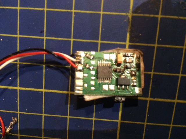

Mi sono ritrovato questo "decoder?", non ricordo a cosa serviva e come erano i collegamenti, qualcuno mi sa aiutare?
IMG_1997.JPG [ 97.03 KiB | Osservato 3237 volte ]

Potrebbe essere un decoder a 6 fili (+ 1 piazzola per il blu), oppure un decoder funzioni.
Se il codice colori è corretto, con quei 3 fili al massimo può accendere una luce collegata tra il nero e il bianco, configurazione massa bloccata.
Collegalo a una centrale e prova a leggere le CV costruttore, ma ci vorrebbe un carico.

Poteva essere per delle luci di coda con lampeggio?
Però non percepisco sulle piste nessuna traccia di precedente filo saldato, ce ne dovrebbero essere un paio

sembra il decoder Almrose per le luci di fine convoglio.

E' quello che pensavo, però gli altri che ho sono più piccoli.
Identificato sulla rete: Almrose DM412T o DM412M
