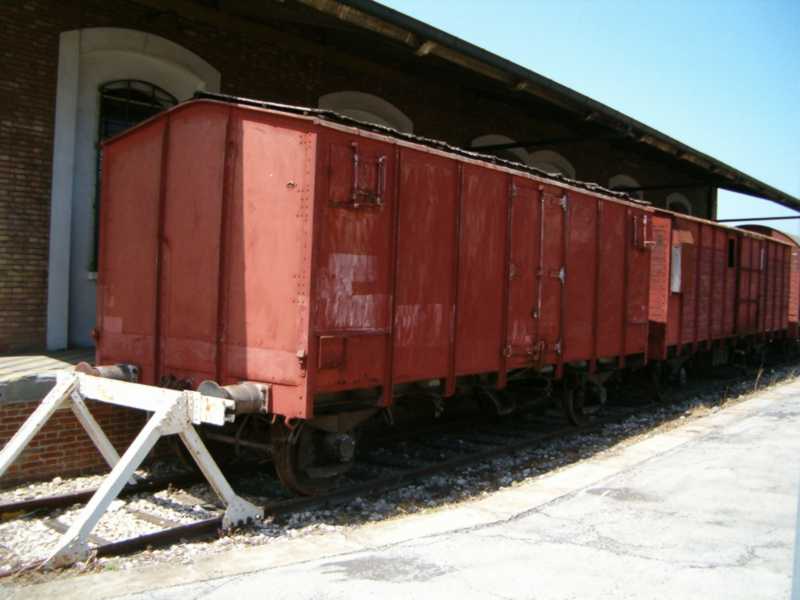

Ecco la foto di un carro Hg in rosso vagone.
Conservato a Forlì, purtroppo ha il piano interno in legno " sfondo " e non è più accessibile in sicurezza.
Sicuramente la sua colorazione in rosso vagone deriva dall' utilizzo come deposito/magazzino nel ex scalo merci; si vedono ancora i respingenti in argento e il colore originale che traspare in alcuni punti.
Sarà restaurato almeno esteticamente ? Speriamo, appena sarà possibile. Per ora è salvo.
Andrea - GRF Amici del Treno Forlì

Sì, va bene, ma ora si chiama (forse) ancora Hg, ma di fatto hanno messo assieme il primo carro e la prima latta di vernice disponibili per fare uno statico veicolo magazzino.
