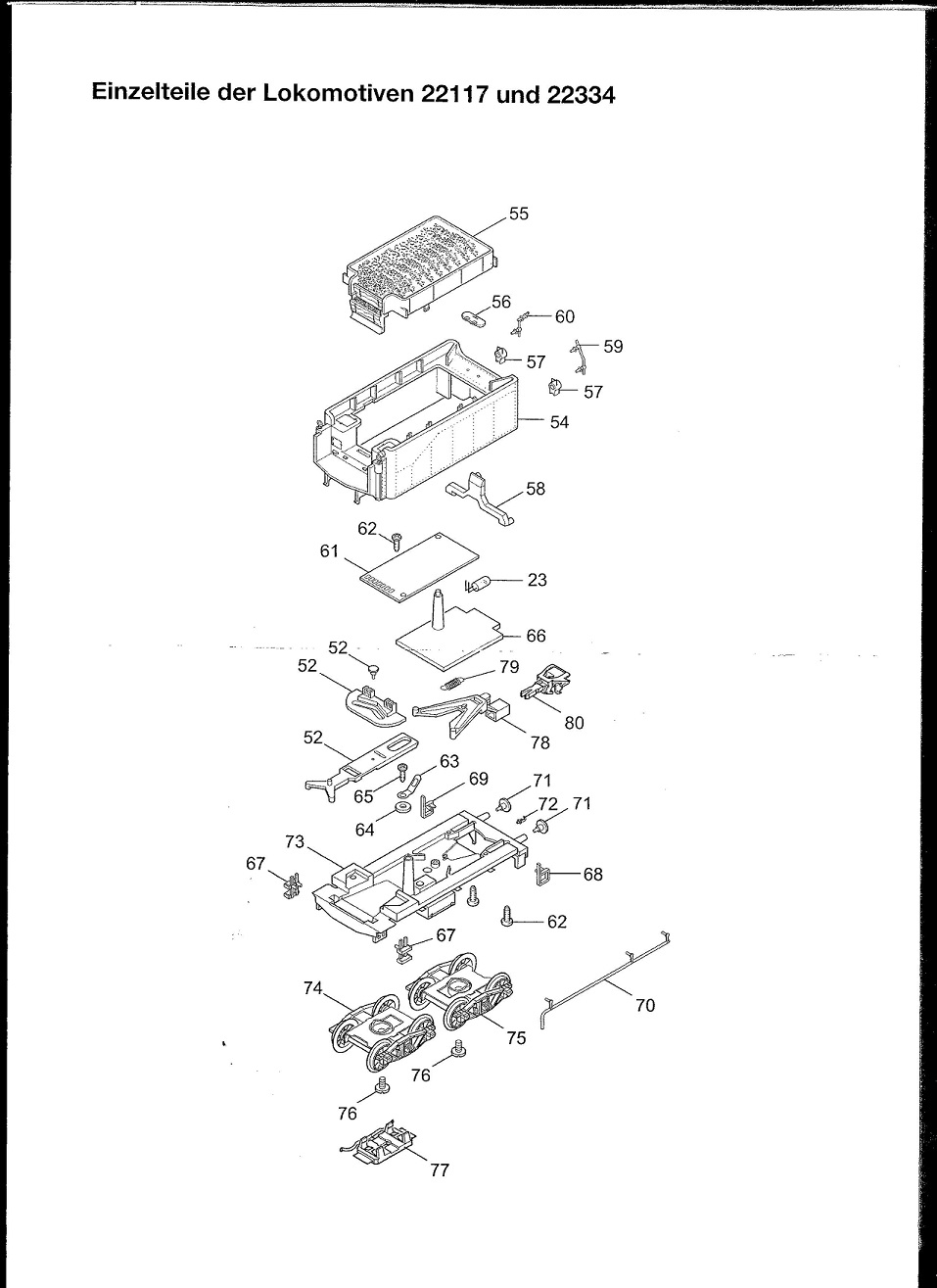

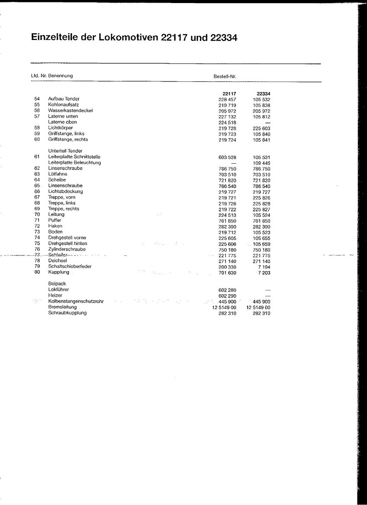

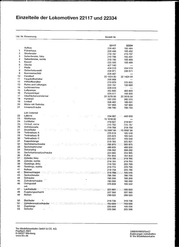

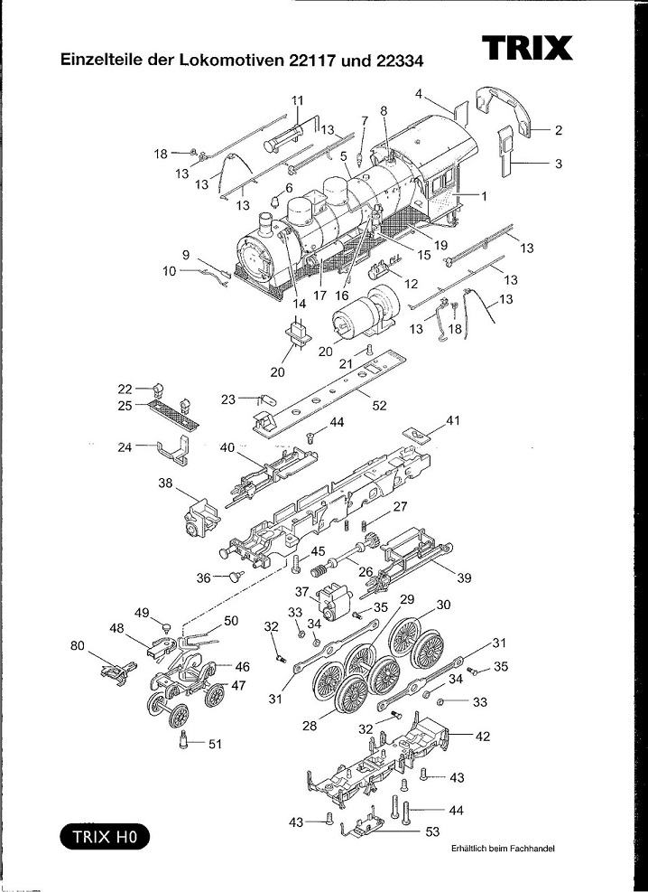

ce li ho giusto sotto mano , penso che paolo si riferisca a me :lol: :lol:
Giancarlo
trix.,jpg.jpg [ 101.06 KiB | Osservato 4004 volte ]
trix.-jpg.jpg [ 91.53 KiB | Osservato 4004 volte ]
trix.jpg [ 167.28 KiB | Osservato 4004 volte ]

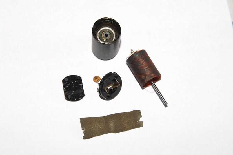

Questo invece è (era) il mio motore :evil: che stò sostituendo con quello di una macchinetta bancomat perché 95 euri più spese di spedizione col ca..o glieli do ,manca la faccina col gesto dell'ombrello :!: :!: .
dopo un normale rodaggio avrà camminato per 500 metri con tre centoporte ...
Giancarlo
PICT8755.JPG [ 89.91 KiB | Osservato 3994 volte ]
