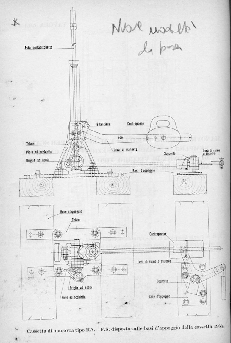

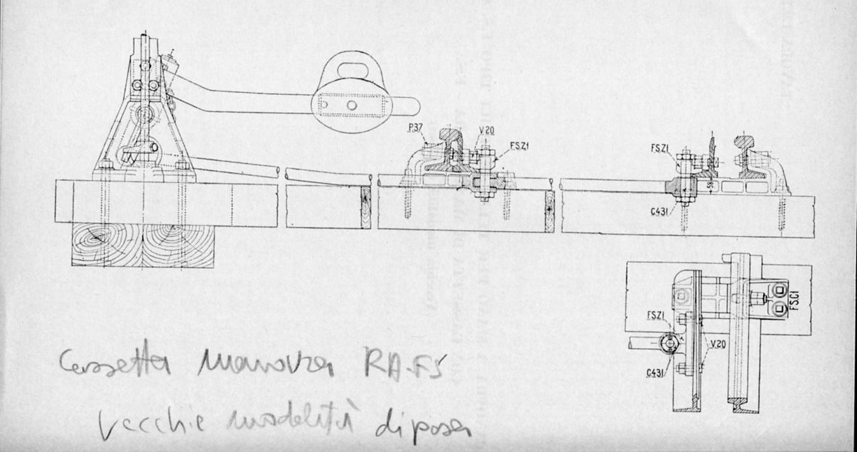

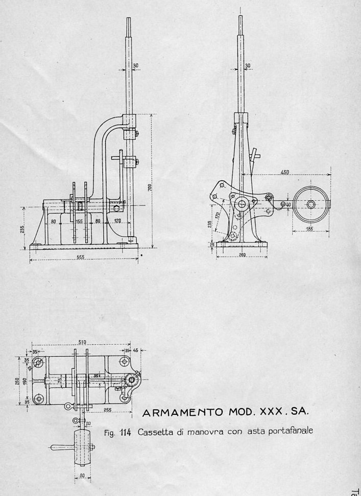

E656BB in privato mi ha chiesto
"Avresti un disegno o schema quotato del macaco per lo scambio?"
anche se il precedente argomento sulle casse di manovra non sembra aver destato particolare interesse salvo che per il nostro amico, di cui ho molto apprezzato il ringraziamento, rispondo qui ad uso di tutti :D :) :wink:

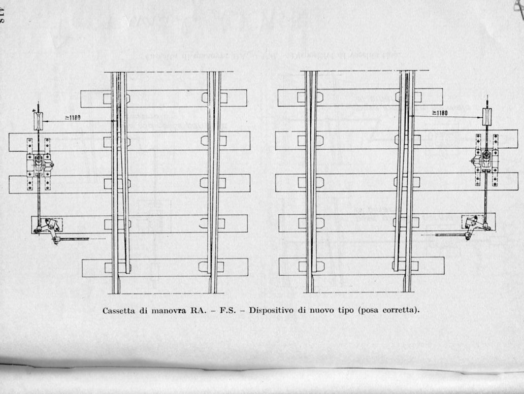

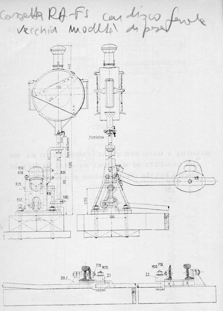

Cassetta RA FS
cassetta fs ra001.jpg [ 108.93 KiB | Osservato 10399 volte ]
cassetta fs ra003.jpg [ 101.46 KiB | Osservato 10399 volte ]
cassetta fs ra004.jpg [ 125.61 KiB | Osservato 10399 volte ]
cassetta fs ra005.jpg [ 93.32 KiB | Osservato 10399 volte ]
cassetta fs ra006.jpg [ 111.21 KiB | Osservato 10399 volte ]

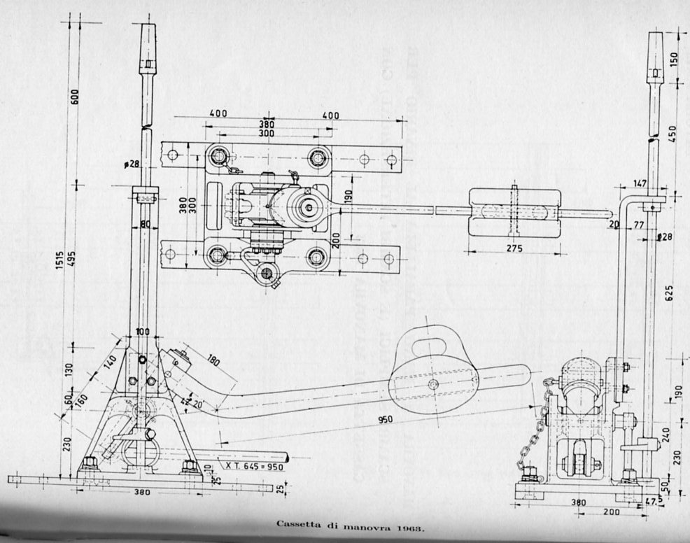

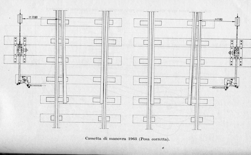

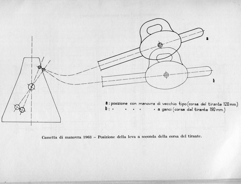

cassetta FS 1963
cassetta fs1963001.jpg [ 123.28 KiB | Osservato 10399 volte ]
cassetta fs1963002.jpg [ 89.82 KiB | Osservato 10399 volte ]
cassetta fs1963003.jpg [ 93.33 KiB | Osservato 10399 volte ]

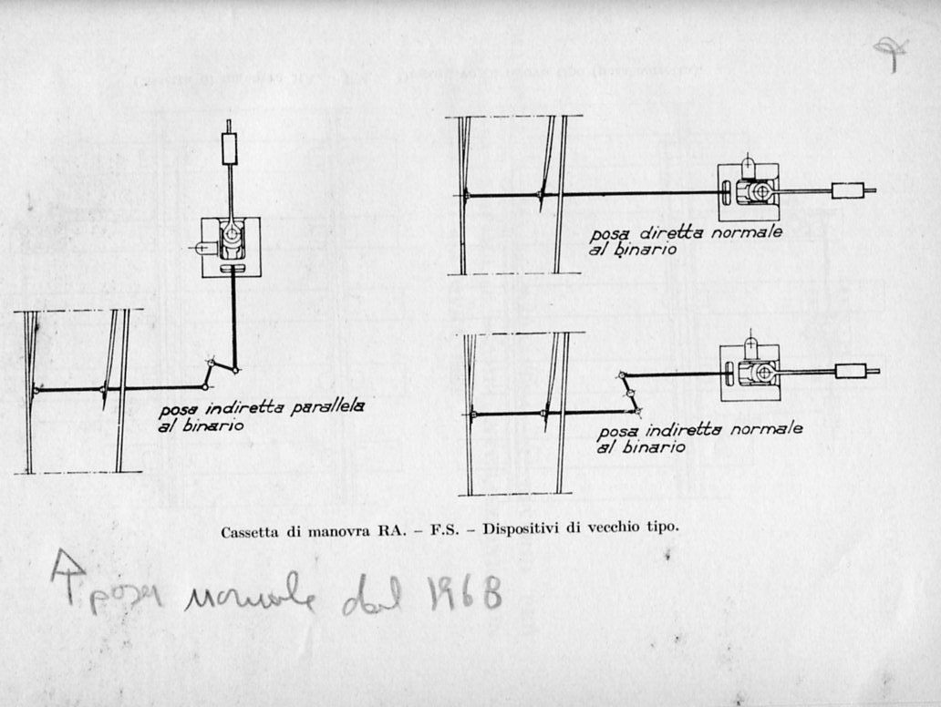

Interessante, grazie.
lo schemino posa indiretta normale al binario mi sembra sbagliato. puoi verificare ?
 Oggetto del messaggio: Re: cassette di manovra (macachi)
MessaggioInviato: domenica 5 novembre 2017, 15:47
Messaggi: 1188
Località: trento
in effetti non quadra..... mi sono limitato a passarlo allo scanner..direi errore alla fonte :D

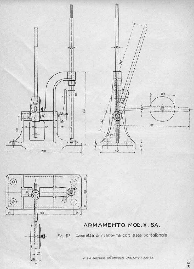

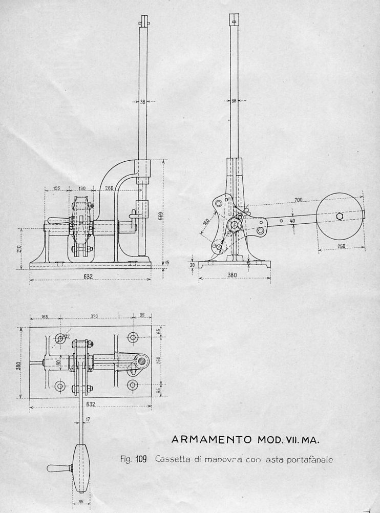

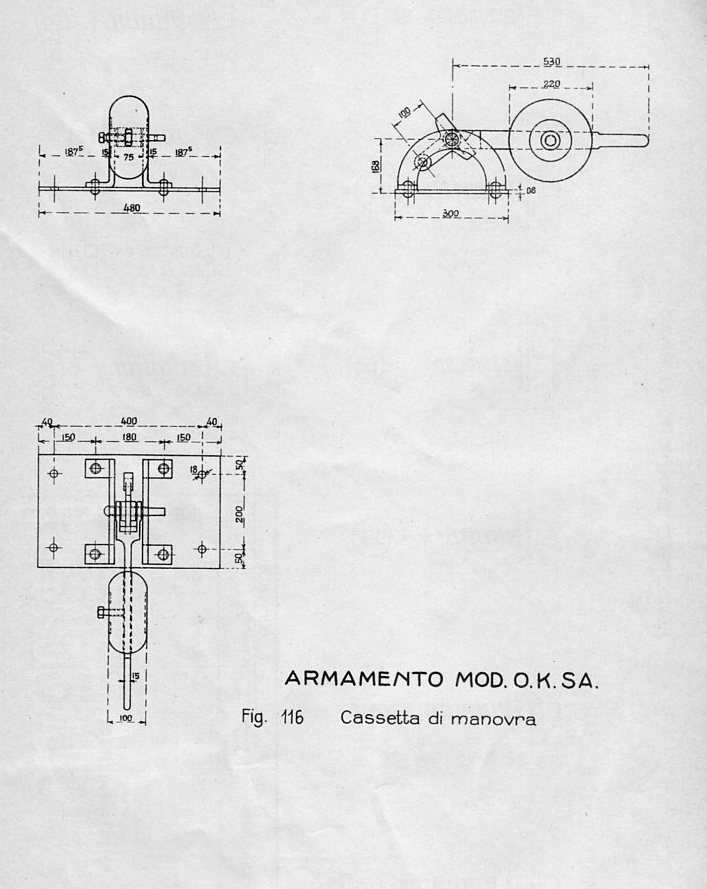

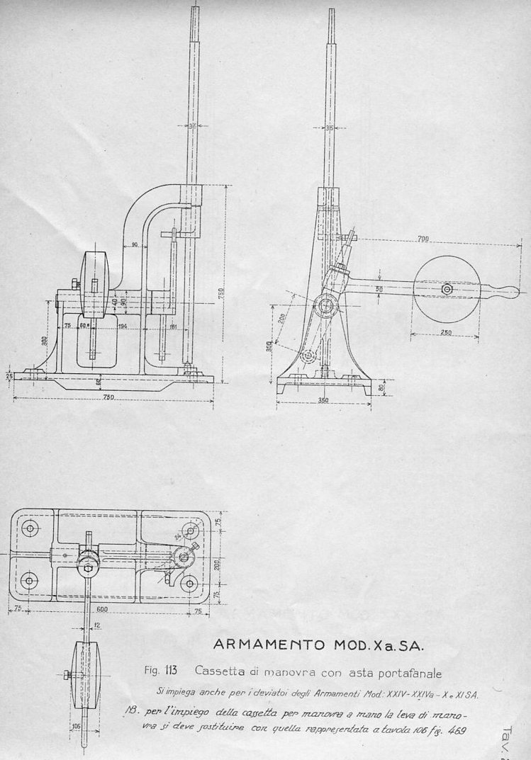

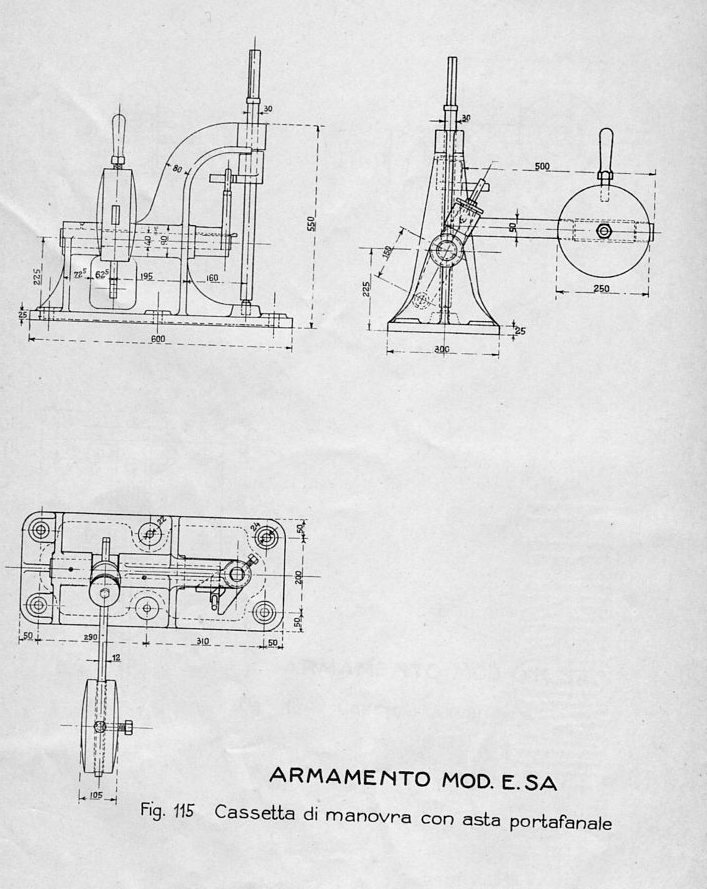

Cassette Ex AU
MA cioè Ferrovia Meridionale Austriaca (SuedBahn)
cassetta ex au001.jpg [ 113.85 KiB | Osservato 10128 volte ]
cassetta ex au002.jpg [ 113.64 KiB | Osservato 10128 volte ]
SU cioè Ferrovie stato Ungheria ( penso MAV)
cassetta ex au003.jpg [ 102.81 KiB | Osservato 10128 volte ]
SA cioè Ferrovie Austriache dello stato (kkStB)
cassetta ex au004.jpg [ 130.66 KiB | Osservato 10128 volte ]
cassetta ex au005.jpg [ 130.81 KiB | Osservato 10128 volte ]
cassetta ex au006.jpg [ 108.16 KiB | Osservato 10128 volte ]
cassetta ex au007.jpg [ 104.05 KiB | Osservato 10128 volte ]
cassetta ex au008.jpg [ 86.3 KiB | Osservato 10128 volte ]
per le ex reti italiane ante FS...portate un poco di pazienza! :D
