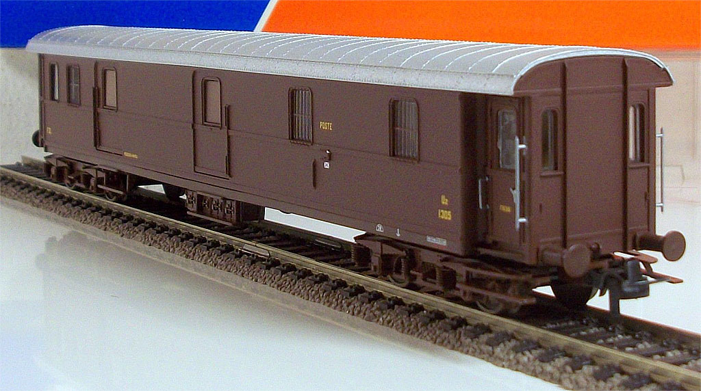

Vorrei aggiungere un carrozza postale ad un treno con centoporte.
Per ora ho questi modelli:
Roco 64336 controporte castano-isabella 2° classe
Roco 64337 controporte castano-isabella 1° e 2° classe
Roco 64338 controporte castano-isabella 1° e 2° classe
Roco 64978 controporte castano-isabella 1° e 2° classe
Esiste un modello di carrozza postale che abbia senso con questi modelli ?

Correzione:
Roco 44696 Uz 1306
Roco-44696.jpg [ 154.37 KiB | Osservato 3984 volte ]
