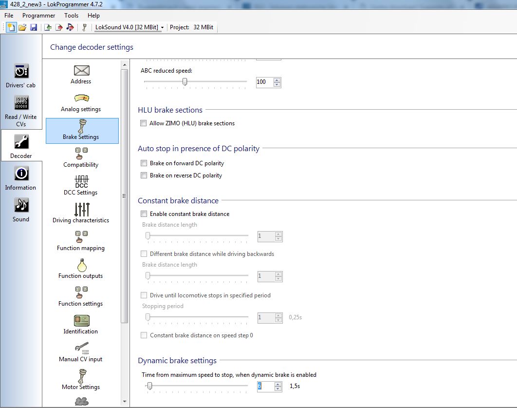

Alcuni giorni di fermo forzato a casa per una forma influenzale, mi hanno permesso di tirare fuori dalla scatola il Lokprogrammer della ESU e leggere con maggiore attenzione alcune sezioni del manuale.
In particolare ho appreso della presenza dell'interessante funzione logica "Dynamic Brake" che permette di impostare, se attivata, in quanti secondi il modello dovrà fermarsi spostando la manopola della velocità da quella in corso (qualsiasi essa sia) a "0".

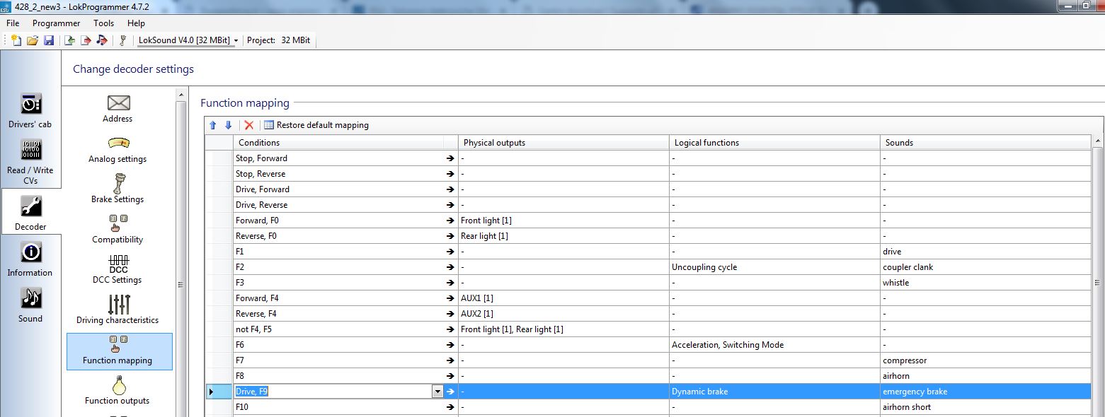

La funzione logica citata, unitamente al relativo sonoro li ho impostati con il "function mapping" per agire solo quando viene attivato un determinato tasto funzione.
Considerato che è poco pratico pigiare il tasto funzione deputato ad attivare quanto sopra e subito dopo portare a zero la manopola della velocità, vi chiedo se sia possibile impostare una ulteriore funzione, che dovrebbe attivarsi immediatamente dopo alle altre, che possa azzerare la velocità in automatico.

Alessandro, dopo aver "smanettato" per un paio di giorni con il Lokprogrammer, posso confermare quanto hai scritto, oltre a non essere stata prevista una funzione logica che azzeri la velocità non sono riuscito a trovare un escamotage :(

L'attivazione di questo ciclo effettivamente non frena la locomotiva (ecco il motivo per il quale speravo fosse presente una funzione logica da abbinare al Dynamic brake che portasse la velocità a 0) ed è anche una simulazione sonora se viene inserito il relativo file sonoro (vedi file allegato). Se durante il ciclo si porta la manopola della velocità a 0, la frenata sarà più rapida, come da impostazioni nel "Brake setting" (nel secondo file allegato è stato impostato lo stop in 1,5 secondi).
Pasquale
Ho pubblicato un video della mia D442 ACME che termina la sua breve corsa attivando il freno rapido
https://youtu.be/7zWes1jDzek
Scren_shot_dynamic_brake_2.JPG [ 136.83 KiB | Osservato 4362 volte ]
Scren_shot_dynamic_brake_1.JPG [ 103.76 KiB | Osservato 4362 volte ]

Facciamo però un po' di chiarezza: il Dynamic Brake nella terminologia ferroviaria di oltroceano è la frenatura reostatica ovvero quella fatta sulle loco diesel usando i motori come generatori di corrente cortocircuitati sui reostati di frenatura.
Quindi col Dynamic Brake, al vero, la velocità non scenderà mai a zero (NON è un freno d'emergenza) ma soprattutto NON si sente il rumore della frenata (non c'è attrito e le ruote continuano a girare) … di solito si sente soltanto il rumore delle ventole di raffreddamento del reostato che partono o aumentano il loro regime.
Il Dynamic Brake, come funzione logica del V4, è stato introdotto per permettere una simulazione più prototipale per i "conduttori" di loco americane (che su questo fronte sono assai più pignoli di noi) e permette di modificare comportamento della loco e suoni in funzione della sua attivazione o meno.
Su una loco vera se la frenatura reostatica è attiva la frenatura tradizionale (a ceppi, pattini o dischi) sarà più efficace.
La frenatura in DCC si ottiene diminuendo, più o meno velocemente, la manetta della centralina.
Nei decoder sound (esu) più è repentina la diminuzione di velocità più si attiva significativamente il rumore della frenatura.
Quindi nel decoder Esu il dynamic brake può solo simulare una maggiore efficacia, rispetto alla curva di decelerazione impostata, della diminuzione di velocità fatta dalla centralina.
Questo è il significato e la logica di tutta l'implementazione della simulazione dei freni sui decoder esu.
Ora, per quanto una ulteriore funzione di "frenatura fisica" a fronte della pressione di un tasto funzione potrebbe essere comoda, questa è contraria al sistema di comando e controllo del DCC perchè la velocità è insita nel segnale DCC, e il decoder altro non può fare che adeguarsi a questo segnale, quindi questa funzionalità dovrebbe essere implementata sulla centralina e non sul decoder.
Detto ciò se volete usare la funzione Dynamic Brake per simulare l'attivazione della frenatura d'emergenza siete liberi di farlo … ma sappiate che significa altro.

Interessanti i vostri chiarimenti, forse ho letto troppo velocemente non tenendo conto di questa peculiarità, applicabile alle loco diesel, per ottenere un effetto più realistico e non meno spettacolare.
Vedendo però la tabella postata da lingo - e presente nel Lokprogrammer- ci rinuncio già in partenza, anche perchè le mie loco diesel col sound, con i valori di accelerazione/frenatura impostati, si comportano egregiamente (devo solo stare attento a non esaltarmi troppo con la manetta, altrimenti entrando in stazione, invece di frenare, più di mezzo treno se ne va fuori :lol: :mrgreen: :lol: :mrgreen: )
